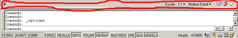

    Trabajo en un portátil de 15 y quiero quitar la barra que está justo encima de la línea de comandos (en rojo en la imagen).
    He mirado en el cuadro de diálogo opciones, pero no doy con la tecla.
    Edito: software AutoCAD architectural desktop.

    Bueno lo descubrí trasteando como todo. Sólo hay que clickar en ese icono:
