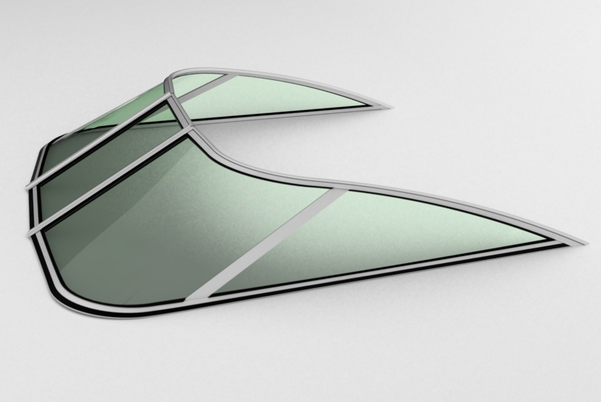

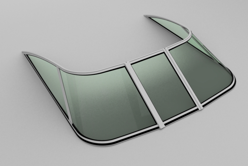

    Buenas. Quisiera escuchar críticas constructivas por favor. Recién comienzo con Vray y tengo varias dudas, principalmente en el asunto de las luces: son dos luces rectangulares blancas y posicionadas opuentamente (he visto un par de tutoriales donde recomiendan el uso de luces rectangulares con colores opuestos ¿Qué diablos son colores opuestos?), también me gustaría usar un mapa de HDRI en el reflejo del vidrio, pero no sé cómo lograrlo, mis ensayos hasta ahora no fueros muy satisfactorios alguien sabe cómo usar un HDRI en el reflejo del vidrio? No sé, ¿Qué opinan?

    Checa este enlace: http://www.3dkingdom.org/modules.php...rticle&sid=431. Y para que se refleje en el vidrio, en el environment del Vray pon la flecha en el reflection environment (on) y donde dice none seleccione tu HDRI. Saludos.
