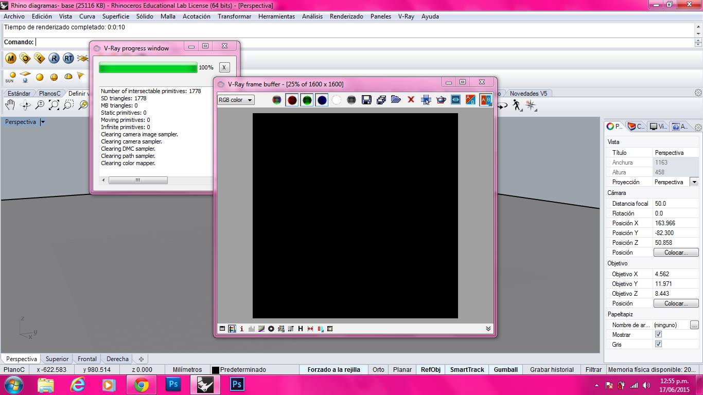

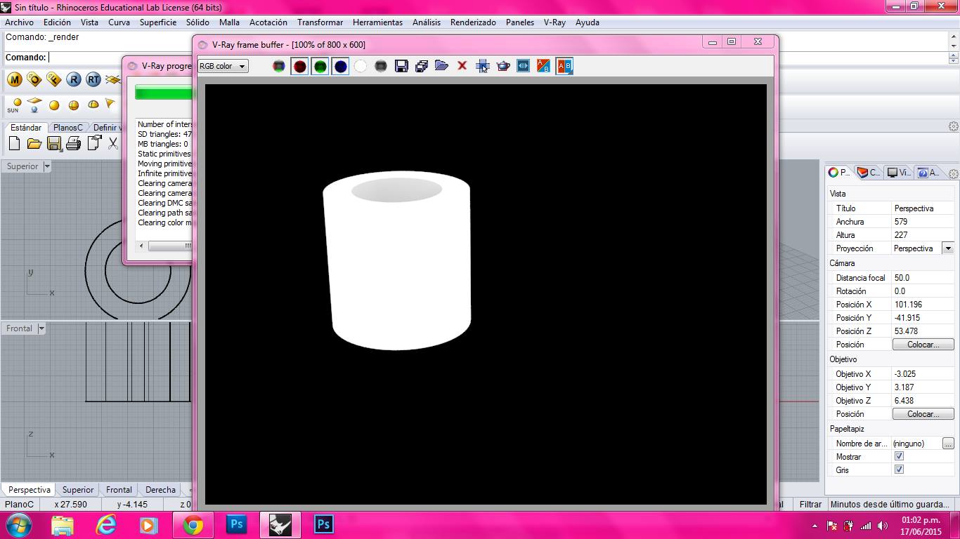

    Hola gente, tengo instalado el Rhinoceros 5 con su correspondiente Vray 2.0 de 64 bits y cuando renderizo me queda todo NEGRO, le cambie las configuraciones de Vray, tanto de la cámara como de todo el setting a ver si estaba oscura, pero me siguen saliendo mal. Alguien tiene alguna idea? Si será error de instalación o no estoy configurando bien algo? El proyecto no tiene luces, es con las default.
    Acá les adjunto como me salen, y la configuración que tengo de Vray. Saludos.

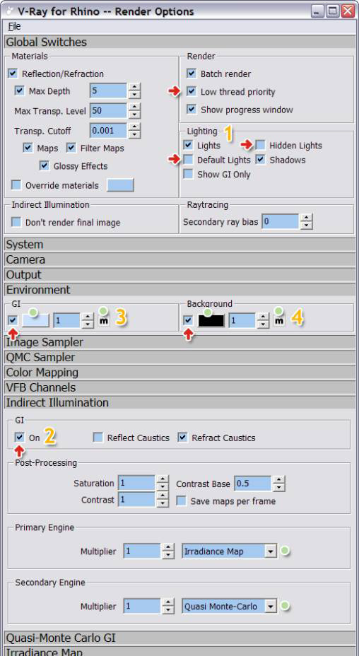

    No se exactamente cual es el resultado qué estás buscando, pero si has modificado muchos parámetros y no recuerdas el inicio, puedes utilizar el icono de cargar los valores por default.
