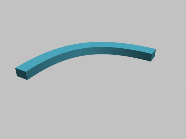

    Hola, a ver si a alguien se le ocurre como podría hacer un tramo de una rampa circular inclinada. A ojo y con booleanas sabría y tal, pero quiero hacerlo sin booleanas y no se me ocurre. El tramo circular seria como el de la imagen que adjunto.

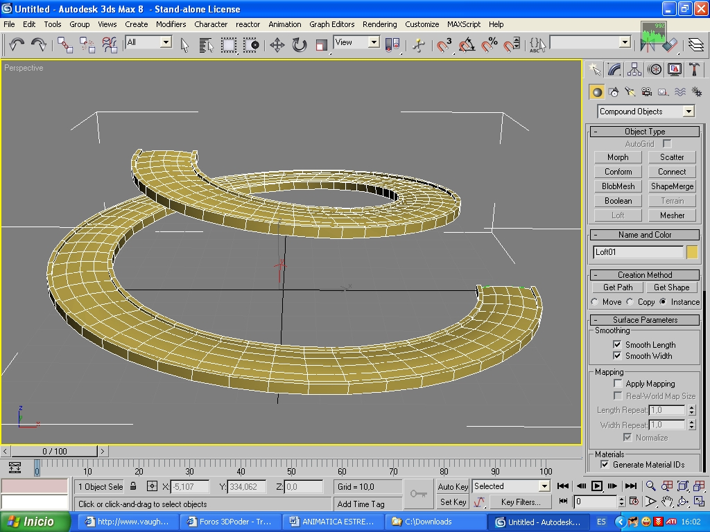

    ¿Algo así?

    5,618
    Tramo de rampa circular inclinada
    Entiendo. Puedes publicar una planta de la curva?
