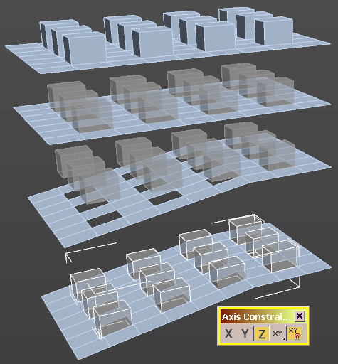

    Hola, Maurikius:
    Normalmente problemas como el tuyo requieren que subas imágenes para hallar una solución aplicable, si no todo es una adivinanza sin sentido.
    Sin embargo, a menos que tú geometría esté muy detallada en el área de contacto entre las casas y el suelo, sería sorprendentemente fácil.
    • detachar el piso.
    • rotar todos o algunos polys del suelo, o mover vértices.
    • pasar al modo Element y seleccionar las casas según la profundidad.
    • y acomodarlas en su sitio.
    Como ves, si bloqueas el eje Z usando el menú flotante, prácticamente es tarea de minutos.
    Pero como te dije, si tu escena tiene particularidades, no hay manera de profundizar esto sin tus capturas.

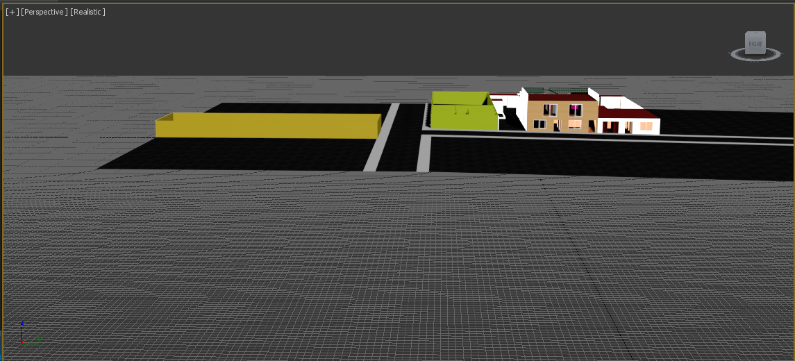

    Muchas gracias, es justo lo que quería hacer, ahora subo la imagen con dos casas de ejemplo.

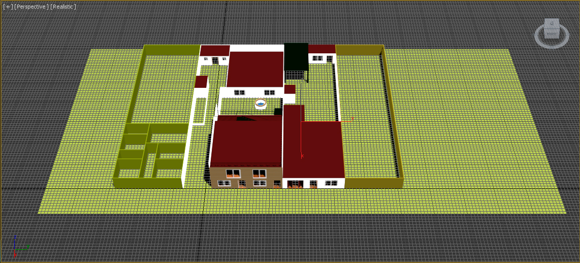

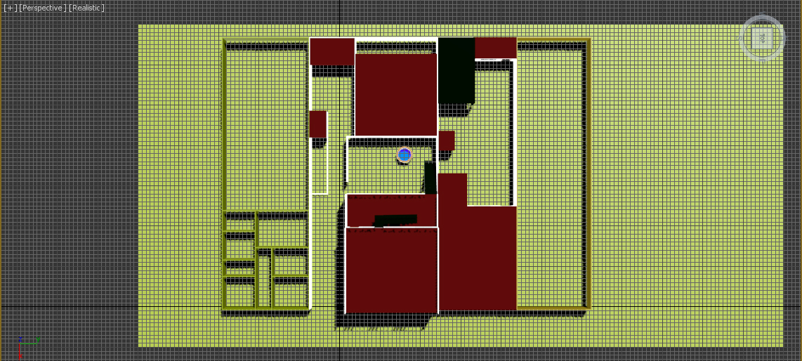

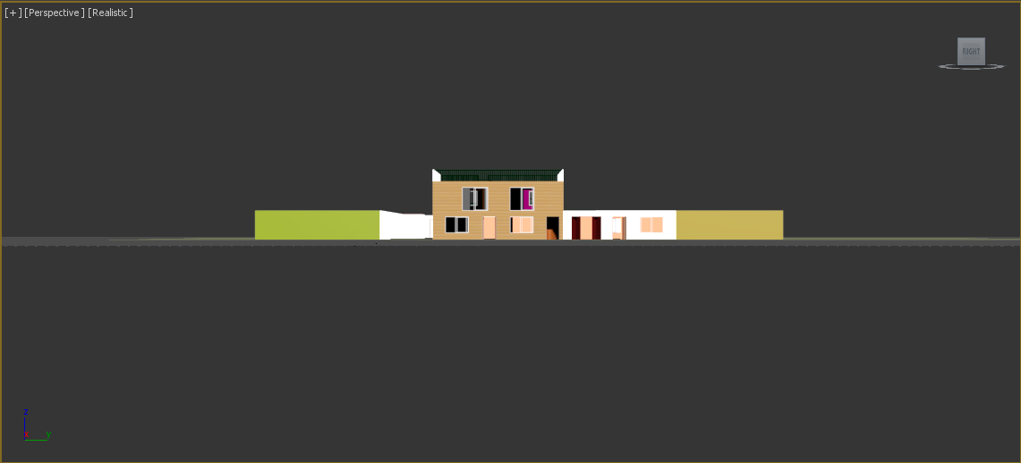

    Esta son las imágenes de ejemplo, como ves cada casa es individual, y la calle se inclina de izquierda a derecha, pocos grados. Un ejemplo perfecto es como la imagen que has subido con la particularidad que la casa tiene las puertas de salida en el lateral, y me supongo que, habría que hacerlo escalonado (tipo escalera).
    No sé si te vale lo que te pongo, o necesitas que te explique algo más.

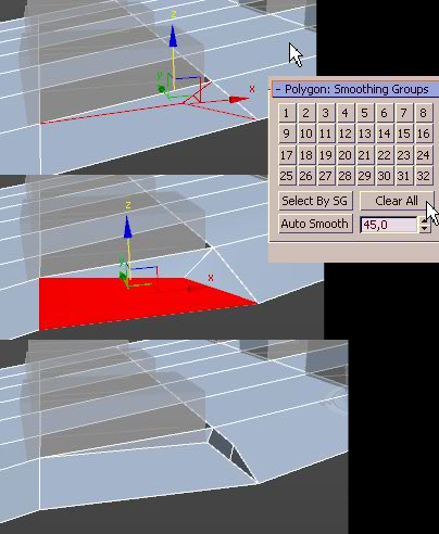

    No, era para ver el nivel de detalle, tus capturas muestran toda la geometría y hay que editar a nivel de puertas y umbrales.
    Sigue siendo muy sencillo: para qué el suelo inclinado se adapte a las casas, debés segmentarlo en algunas zonas, delante de todas las puertas, por ejemplo, y aplanarlas en Z.
    • Creas más aristas, con Cut, tesselate o connect.
    • seleccione una cara y pulsas el botón Z delante de Make Planar.
    • y movés los vértices para crear un escalón.
    • Necesitas desactivar el suavizado de las caras que ya no son coplanares, así que, seleccione todas las caras, y limpias todos los Smoothing Groups con Clear All.
    Pensa las caras aplanadas como senderos peatonales, para darles algunos pocos escalones, y deja la calle inclinada, para él transito vehicular.
    En cuanto a las casas, lo único necesario es seleccionar los vértices inferiores y moverlos hacia abajo hasta qué pasen por debajo del suelo. Muy sencillo.
