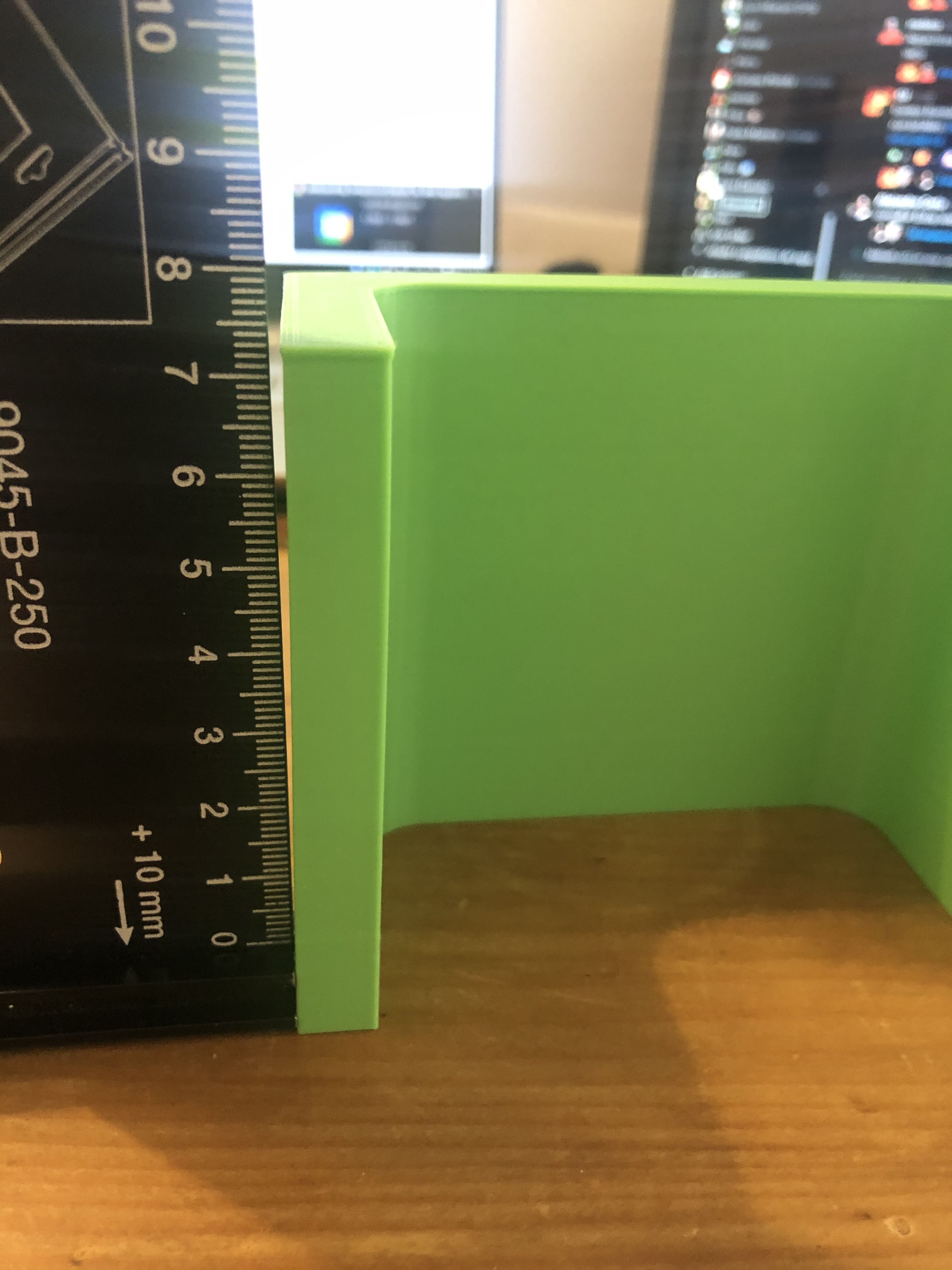

    Buenas! Tengo una Ender 3, y empecé hace poco a imprimir piezas un poco más altas (eje Z) que las que acostumbraba, y me doy cuenta que salen medio torcidas. Ejemplo, si imprimo un cubo, no quedan ángulos de 90 grados entre las caras. Hay una leve inclinación.
    La cama está nivelada, la nivelé varias veces, y las capas se imprimen bien.
    Les adjunto una imagen que tal vez sea más clara.

    Cualquier ayuda o experiencia que me puedan contar, bienvenida. Gracias!

    ¿Qué laminado utilizas?
    Si es CURA yo crearía un perfil nuevo por si lo tuvieras mal puesto.
    La Ender 3 solo tiene una barra por la que sube el extrusor, por lo que solo podría ser que lo tuvieras con los tornillos un poco flojos, no creo que se pueda haber doblado esa parte, y aún doblada, creo que seguiría subiendo recto.
    Tal vez exceso de calor en las primeras capas. Haz una prueba con la cama en frío o con baja temperatura (40 grados o menos).

    Gracias Solimán!
    Si, uso CURA, hice eso justamente. De hecho hasta lo desinstalé.
    Respecto a la barra que sube el extrusor, estuve midiendo en distintas posiciones, y está igual de los dos lados.
    Otra cosa que hice fue revisar la tensión de las correas. Ahora estoy haciendo una prueba con eso.
    Si no funciona, voy a probar lo que decís del calor de la cama. Vengo imprimiendo en 60 grados la cama, y 195 grados el PLA.
    Gracias nuevamente!
