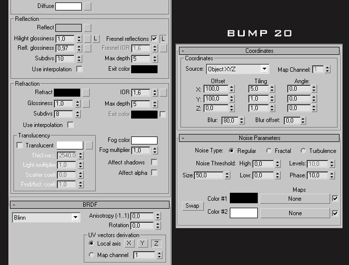

    Gracias por los comentarios, ahora mismo estoy en el trabajo, en cuanto llegue a casa hago unas capturas de la configuración del material, pero si os sirve de algo.
    El programa es el 3dsMax 7, con Vray 1.46. El material es un Vraymat, le he subido la reflexión (color 165,165,165).
    No tiene ningún mapeado, como podéis apreciar, tan solo le he puesto Bump (10):
    Bump: para el ruido he utilizado noise, los parámetros son los siguientes:
    -Regular o fractal (no he visto ninguna variación entre los dos).
    Tiling (eje x,y,z): 5,1,1.
    Blur: 0.85 o 85 (de este dato no os fiéis mucho, porque no me acuerdo, pero vaya, que no puede ser muy borroso, por que tiene que tener nitidez (y ahora o me acuerdo si es una escala 0 a 1, o 0 a 100).
    Lo demás esta sin variación.
    Y ya os digo que en cuanto llegue a casa ya os pongo la configuración completa. Un saludo y gracias.

    Bueno, lo prometido es deuda, ya estoy en casa, así que, ahora pongo las características del material. Después voy a probar todo lo que me habéis dicho, y os cuento como me ha ido, un saludo a todos, y gracias de nuevo.

    Hola mikuyo, no sé si te sirve ya de algo, pero ahí va: El problema que tenias con ese material es que tienes el blur en 80, bájalo y verás cómo según lo bajas el relieve va avanzando en la dirección de la flecha. Si lo pones a cero te pillara todo lo que abarca la cámara.
    Explicacion: el blur actúa en función de la distancia de la cámara al objeto, es decir, si está lejos se aplica el blur con lo que el mapa de relieve que tienes quedaría difuminado, y si está cerca no se aplica.
    Y para qué? : pues si te fijas en ciertas animaciones veras que hay texturas que cuando se alejan de la cámara hacen una especie de parpadeo que queda fatal, aplicando el blur, la textura cuando este cerca se verá normal, pero según se vaya alejando ira aumentando el blur bara suavizar la textura y que no aparezca ese efecto tan desagradable. Saludos.

    Bueno, por partes: A rubbin: el Bump a 3, es el nivel de Bump, que como bien has dicho, no he puesto la persiana principal de material, por eso lo he indicado antes.
    A Mesh y bala perdida: gracias, gracias, pues sí, creo que era eso, como ya has visto en la nueva configuración, lo he bajado y el resultado salta a la vista. Lo dicho, muchas gracias.
