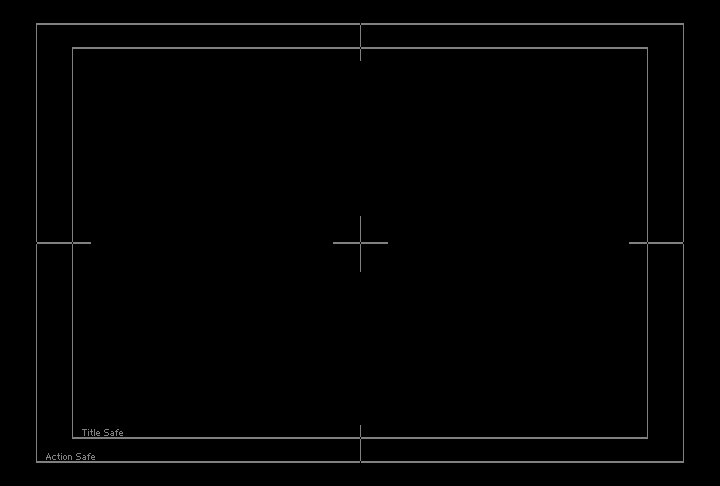

    Prueba poner la imagen que adjunté encima de los menús y los revisas a ver si se salen de los márgenes. Eso es algo normal en video para televisión. El cuadro más grande es el cuadro de acción, significa que cualquier cosa fuera del cuadro lo más seguro es que no se verá en la televisión (se saldrá de los márgenes), el cuadro más pequeño es el cuadro de títulos, para que los textos se puedan leer bien es mejor mantenerlo dentro de ese cuadro.

    Como bien te ha dicho Locoman es un problema de los márgenes, siempre asegúrate que lo que te interese ver en la televisión este dentro de los cuadrados, el Ulead lo tiene activado por defecto. También verifica la resolución de las imágenes y los videos que sea 720 por 576 pal. Respecto al tema de la capacidad, yo trabajo con DVD RW para las pruebas y una vez que tengas el definitivo utiliza el DVD-r.

    Muchas gracias, usaré esa plantilla como guía y ya os contaré. No me extraña que se saliese de los márgenes. El Encore me estaba haciendo los menús a 768x576.
    Y claro, claro, estoy utilizando un DVD-RW para las pruebas si no vaya desperdicio. Saludos.
    Posdata: uf desde luego las prisas no conducen a nada bueno. El Adobe Encore también lleva la opción show safe frame.
