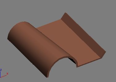

    En el día de ayer estuve modelando algunas tejas, de las cuales te dejo una en formato (*.dwg), si te sirve. Está hecha en 3dsmax y exportada a AutoCAD, es una teja colonial. También te aconsejo que si son muchas que vas a colocar tengas cuidado con la cantidad de polígonos, ya que, cada teja si bien es Low poly, tiene 54 polyx. Suerte.

    Muchas gracias tío era justamente lo que necesitaba.
