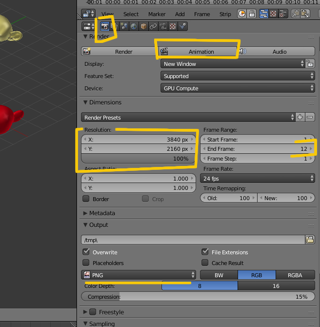

    El render:
    El render lo divido en dos partes, pues como he dicho, no hago el vídeo directo, si no que lo que voy a hacer, es sacar unas 10 o 12 imágenes en PNG, pero de tipo equirectangular, que luego mezclaré en otro Blend con el Video Sequence Editor.

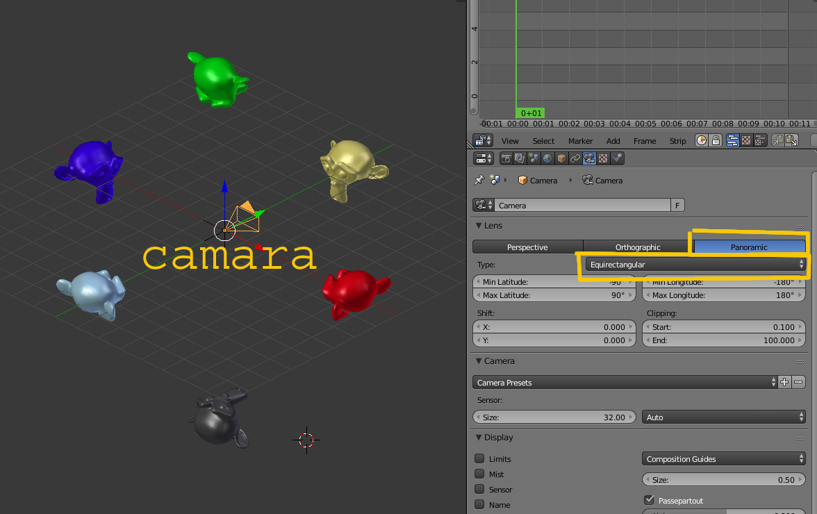

    Los valores de la cámara.
    Se selecciona la cámara y se cambia de Perspective a PANoRAMIC y en el tipo de cámara se selecciona EQUIRECTANGULAR.
Nombre: camara_1.jpg
Visitas: 527
Tamaño: 306.0 KB

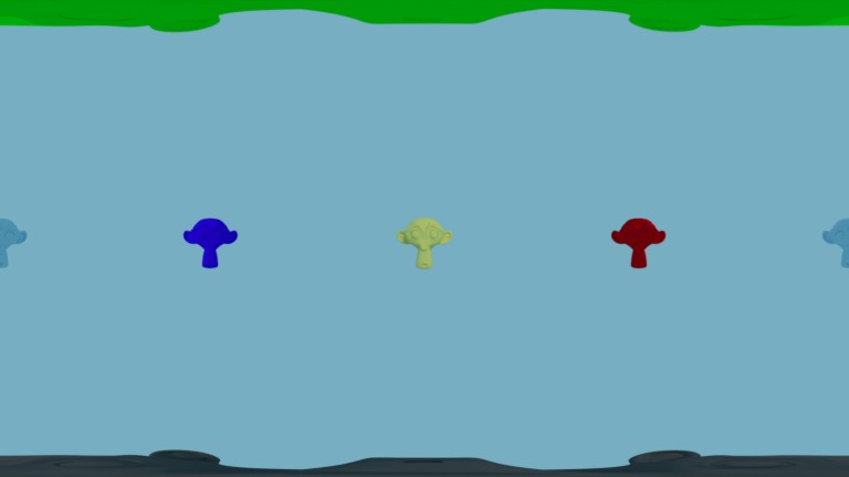

    Esto te crea las imágenes de forma qué pilla tanto delante como detrás, arriba y abajo.
Nombre: camara_2.jpg
Visitas: 501
Tamaño: 14.8 KB
    Y los valores del RENDER.
    Por lo que veo en la página de Youtube, recomiendan que el tamaño del vídeo sea de 3840x2160 de proporción 16:9 o lo que es lo mismo de 4K.
    Y, además, nos aseguramos que lo tenemos al 100%.

    Con esto lo que conseguiremos es la serie de imágenes que luego vamos a mezclar.
    Según el tipo de imagen, supongo que, durará más o menos el render, así como la cantidad de SAMPLES que le tengamos puesto. En mi caso lo he hecho muy sencillito para la prueba.

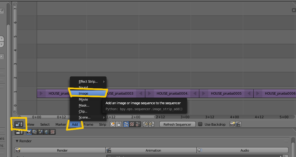

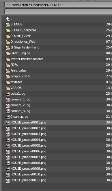

    Una vez tenemos todas las imágenes vamos al Video Sequence Editor.
    En mi caso he abierto un Blend nuevo, pero se puede hacer en el mismo que ya tenemos.
    Si lo hacemos en uno nuevo, nos aseguramos que el tamaño del render sea lo mismo que acabamos de hacer, o sea de 3840x2160 al 100% y lo que sí podemos variar es el SAMPLES de RENDER, pues como el render lo hace de una imagen ya no hace falta qué lo tengamos alto.
    Abrimos el Video Sequence Editor y añadimos la primera imagen.

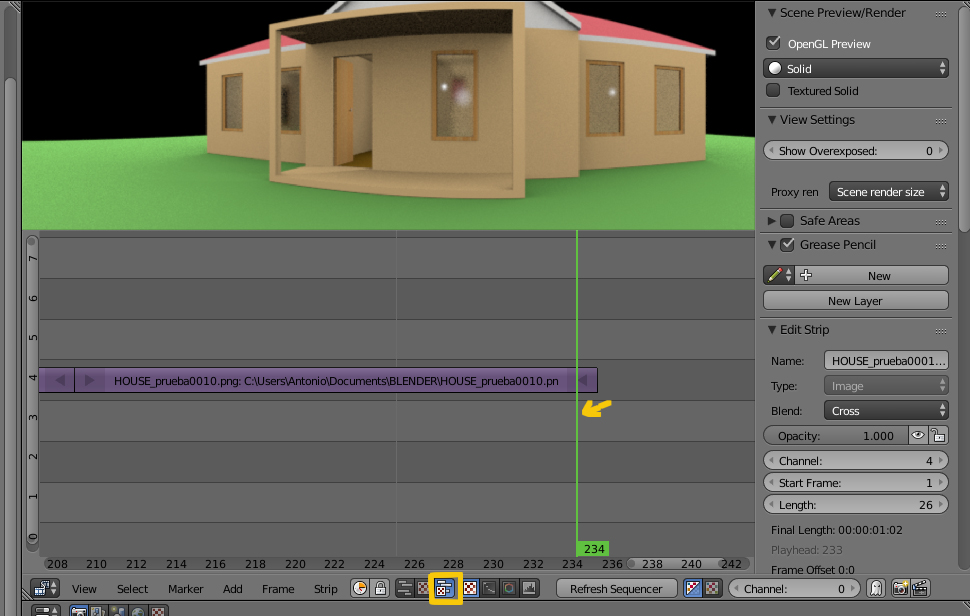

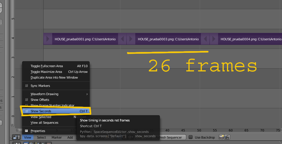

    Y seguimos añadiendo imágenes, una detrás de otra, hasta qué tengamos las 10 o 12 que hemos necesitado para cubrir todo el piso (se pueden añadir tomas desde el exterior en diferentes sitios, etc).
    Cada imagen la coloca con una duración o tamaño de 26 frames cosa qué podemos variar si queremos. Pero en este caso lo vamos a dejar igual que sale.

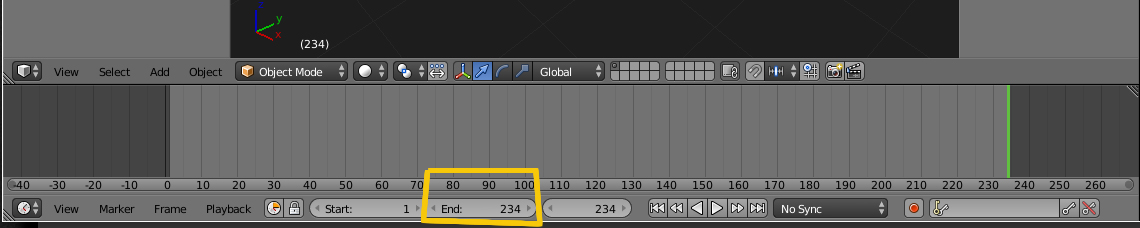

    Una vez tengamos todas las imágenes, miramos cuantos frames ocupa el vídeo. Esto lo hacemos colocándolos en el final y retrocediendo un frame, pues la última imagen suele salir en negro.
Nombre: camara_7.jpg
Visitas: 459
Tamaño: 237.8 KB
    Y así ya tenemos la cantidad de frames que va a utilizar el vídeo, las cuales se las debemos poner en END.

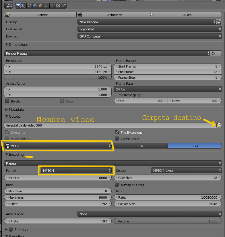

    El vídeo:
    La SALIDA del vídeo la podemos indicar en OUTPUT y donde le tendremos que cambiar a tipo Mpeg y en el Encoding a MPGE-4.
Nombre: camara_9.jpg
Visitas: 471
Tamaño: 247.4 KB
    Y presionamos el botón de ANIMATION para qué se cree el vídeo en la carpeta qué hayamos seleccionado.

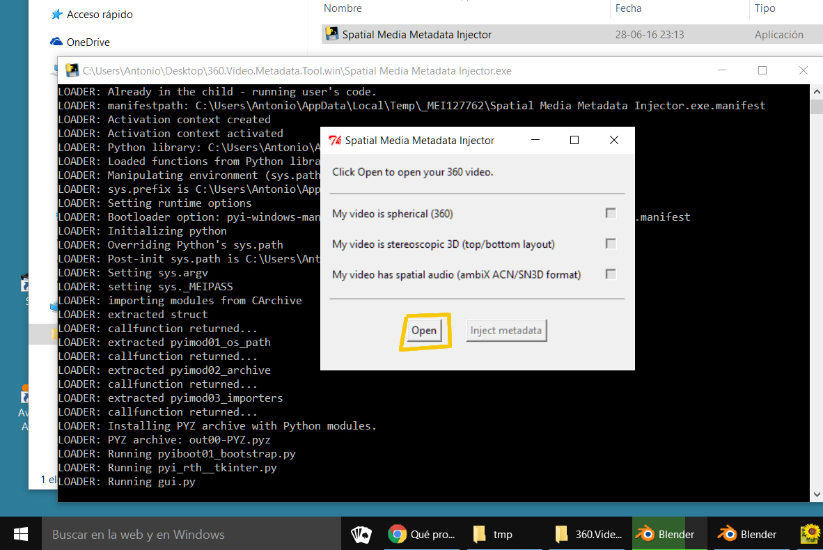

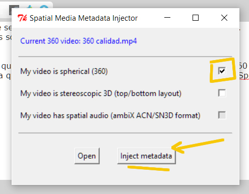

    CONVERSIÓN del vídeo.
    Una vez tengamos el vídeo, es cuando tenemos que prepararlo para qué YouTube lo reconozca como de 360 grados.
    Esto es tan fácil y rápido como abrir el programa qué hemos descargado y descomprimido antes llamado Spatial Media Metadata Injector, exe.
Nombre: camara_10.jpg
Visitas: 557
Tamaño: 624.2 KB
    Y una vez lo tengamos seleccionado, nos saldrá la ventana de crear el vídeo con (Inject Metadata).
    Presionas ese botón y nos creará un vídeo con el mismo nombre, pero con la palabra _injected al final.

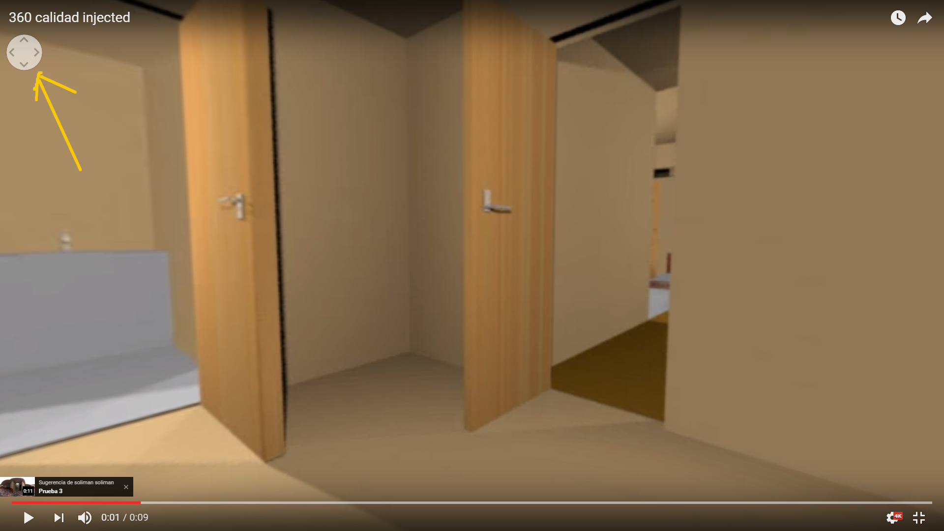

    Cuál es entonces la finalidad de hacerlo de esta manera. Pues muy sencillo, yo abro el vídeo en YouTube y cuando empieza lo paro con PAUSE.
    El vídeo se quedará en el segundo (uno) y con el ratón o con las flechas que salen en la parte superior izquierda, puedo rotar dentro de ese segundo de escena.
Nombre: camara_12.jpg
Visitas: 526
Tamaño: 385.2 KB
    Luego se trataría de cambiar al segundo (2) de las ecuencia y ya estaremos en la siguiente imagen, y podemos hacer lo mismo de rotar, etc.
