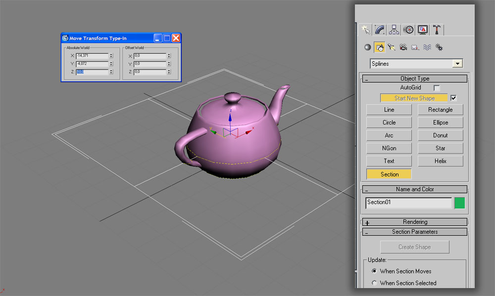

    Hola. Si lo has conseguido con un programa de CAD mucho mejor. Yo me refería a la herramienta crear/ sección, para después ir desplazándola con la ventana definir transformación, a su cota exacta.
    De todas formas, tal como tu lo habías hecho, sólo tendrías que pinchar en create shape from Edges/selection, que te aparece cuando tienes seleccionadas las aristas y te crea una Spline independiente. Saludos.
