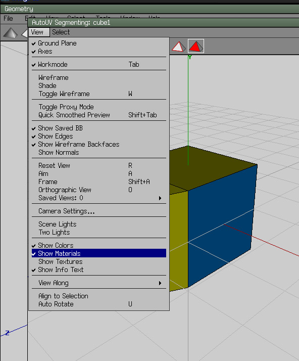

    Creo que esto del mapeado ya es serio, estoy probando con Wings, pero cuando aplico los auvchart no spuedo verlos del color que supuestamente le asigna sino que queda todo gris. ¿por qué pasara esto?
    Ni idea.

    Solucionado el problema en Wing, en la ventana auto UV en el menú wiew tiene que estar tildeado show materiales. Edito: Shazam tus palabras acerca del póster de los diablos danzantes de yare fueron premonitorias porque hoy me hicieron un encargo de la portada para un calendario precisamente con ese tema.
    Genial y genial.
