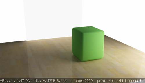

    Aquí les dejo, la última prueba que hice del material con otra imagen de los parámetros (la iluminación es bien básica, dos vraylights con irradiance + Light Cache).
    Prueba:
Nombre: piso1iz9.jpg
Visitas: 223
Tamaño: 7.2 KB

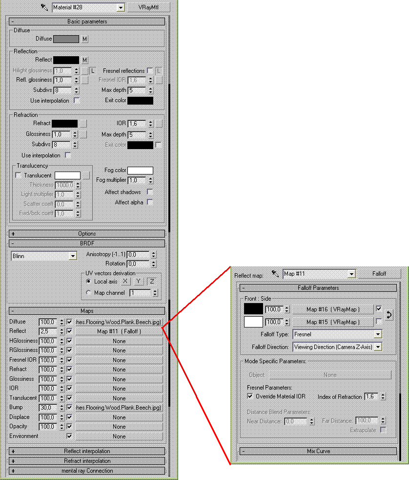

    Parámetros:
Nombre: parametrosch1.gif
Visitas: 214
Tamaño: 57.3 KB

    Bueno mira, creo que te estás complicando con un problema que no tiene mucho. Realmente lo que quieres es que tú piso de madera cree una reflexión difusa y no nítida como la de la imagen que publicaste?
    Si es así es super sencillo y no tienes que enredarte tanto, sencillamente baja la reflexión de tu material y disminuye el Glossy de 1 a un valor entre 0,7 y 0,6, además puedes ponerle un mapa del mismo materia desaturado para obtener mejores reflejos, prueba y dime cómo te fue y si es posible sé un poco más especifico en qué tipo de efecto quieres lograr.

    Gracias por responderme, de apoco entre lo que me fueron diciendo e llegado a más o menos lo que estoy buscando. Lo que me queda sin entender es lo siguiente, en el material estándar de 3d Studio está el Glossy, en un vraymtl hay algo como rglossines y h glossines, aparte de glossines, ¿puede será al efecto lo conseguí poniendo dentro de rglossines un fallof/fresnnel con la imagen de la madera, todo al 100%, pero no entiendo para que funcionan los otros dos?
