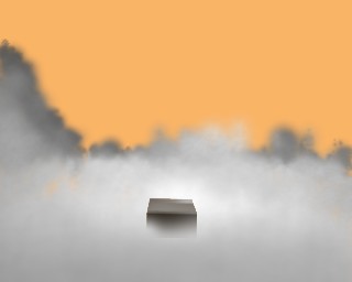

    4,832
    Nubes en Blender?
    Vaya, haciéndole caso a cíklopes me ha saldio esto, a ver si lo puedo mejorar.

    4,813
    Nubes en Blender?
    Pintan bien Pepius, a ver si nos adelanas algo.
