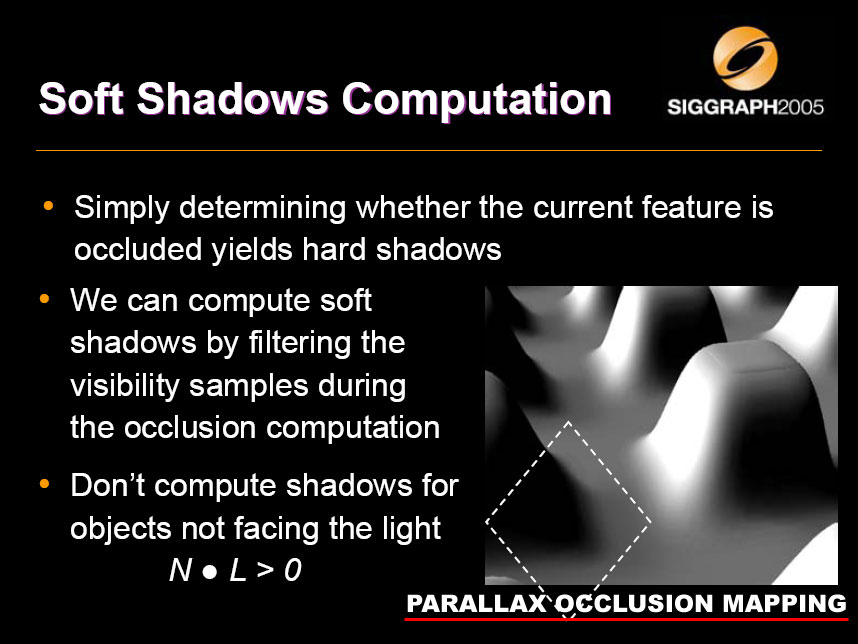

    Hay una técnica más reciente denominada Paralláx Occlusion mapping y que está basada, en parte, en el Relief mapping. Hace unos días hablé sobre ella en el foro de videojuegos (puse un par de videos, aunque no tan espectaculares como los de la web del reelief mapping). Nosotros la implementamos en el motor de render que estamos desarrollando y ciertamente da muy buenos resultados.
    Pero hay que tener en cuenta una cosa, tanto el Relief mapping como el Paralláx Occlusion mapping son distintos a cualquier técnica de displacement mapping convencional como pueda ser el modificador Vray displacement. En el mensaje que menciono explico de que va, pero resumiendo, mientras que el displacement mapping de Vray genera micropolígonos para simular las variaciones de altura, éstas técnicas no modifican o añaden nueva geometría sino que todo es una ilusión visual.
    ¿Es mejor o peor? Son técnicas diferentes. Tanto el reelief como el Parallax Occlusion mapping están pensados para simular displacement mapping en tiempo real y como tal tiene sus limitaciones. Por ejemplo, a ambas técnicas les cuesta simular variaciones de altura muy bruscas. Los resultados son mejores cuando el displacement map está más difuminado.
    Otra cosa, tanto para el Relief mapping como para el Paralláx Occlusion mapping es necesario un height map igual a los que se utilizan para el displacement mapping. De hecho, el otro día hice una prueba para simular unas formas en una pared y utilicé la técnica de modelar la pared con todo el detalle en 3dsmax y luego capturar el depth buffer y utilizarlo como displacement map para el Parallax Occlusion mapping. Si puedo pondré un pequeño video mostrando el efecto. Saludos.

    Las sombras que proyectan los objetos sobre si mismos tienen los bordes duros como si fuesen de Raytrace.
    La verdad es que no sé por qué no meten software shadows. No conozco el algoritmo lo suficiente así que, no sé si se trata de alguna limitación o qué.
    El que sí soporta self-(software)shadowing es el Paralláx Occlusion mapping. Además, no consume demasiado y con sólo 7 samples se obtiene una sombra bastante suavizada. Tal vez con un poco de banding pero nada que no se pueda solucionar con más samples.
    A ver si alguien se anima e implementa también el Paralláx Occlusion mapping en forma de plugin de material. Saludos.

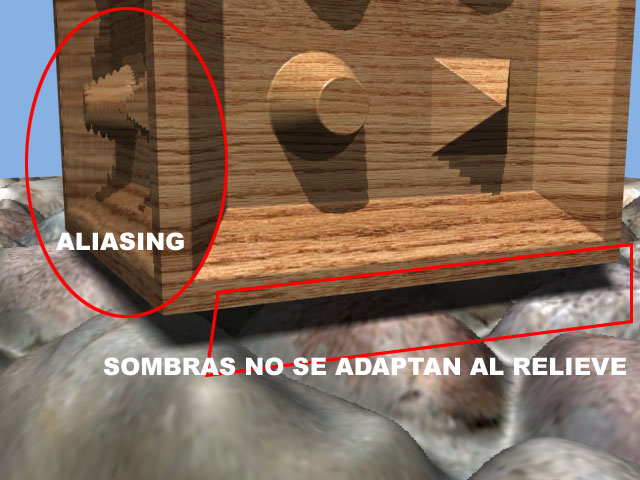

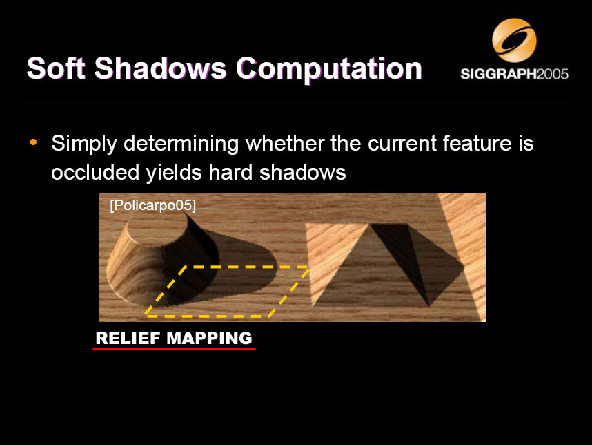

    He probado un poco el plugin de 3ds Max y comento un poco por encima los fallos que le veo.
    hard shadows.
    Como ya se ha dicho, las sombras que proyecta el relieve sobre sí mismo (self-shadowing) no utiliza ningún tipo de técnica para obtener sombras suaves. ver imagen.
    Esto contrasta con la técnica de Parallax Occlusion en la que sí se pueden obtener de forma más o menos sencilla. ver imagen.
    Como he dicho antes, no sé si es una limitación de la técnica o que simplemente el autor (Fabio policarpo) no lo ha implementado aún. Me imagino que será lo segundo.
    aliasing.
    En realidad, este problema se produce también con la técnica de Parallax Occlusion. Se produce sobre todo cuando miramos al objeto de refilón. Mientras lo miremos perpendicularmente o casi perpendicularmente, el efecto no es perceptible. ver imagen.
    El aliasing (junto con el noise) es algo inherente a cualquier proceso digital y por lo tanto los gráficos por ordenador no son una excepción. Normalmente se suele asociar al dentado que se produce en los bordes de los objetos, pero lo cierto es que lo podemos encontrar en cualquier parte, incluso dentro de la superficie del objeto (ver imagen anterior). ¿por qué ocurre esto? Básicamente porque sólo podemos calcular un número finito de samples a lo largo del height/displacement/depth map que se utiliza para obtener el relieve. Eso quiere decir que puede ocurrir (y como veis ocurre constantemente) que perdamos ciertos detalles del relieve debido a un bajo número de muestras. Esto ocurre más a menudo cuando los incrementos de altura entre píxeles adyacentes son muy acusados. De ahí que dijera en mensajes anteriores que este tipo de técnicas se lleva mejor con height maps de baja frecuencia (incrementos de altura progresivos).
    ¿Cómo solucionar el problema? Pues utilizando más samples (sección sampling options, opciones linear steps y binary steps). Evidentemente, a más samples, mayor tiempo de render.
    sombras no se adaptan al relieve de las superficies subyacentes.
    Como podéis ver en la imagen inferior, la sombra no se proyecta correctamente sobre la superficie subyacente. ver imagen.
    Es decir, que la sombra se sigue proyectando sobre el objeto plano. Con la técnica de Parallax Occlusion mapping sí se puede hacer que la sombra se adapte al relieve (ver video-demo de Ati, toy shop, que hace un uso intensivo del Parallax Occlusion mapping). Pero una vez más, me imagino que no se trata de una limitación sino que esto es una característica que Fabio policarpo aún no ha implementado.
    Y como no todo es malo (todo lo contrario), el detalle de eliminar los píxeles de los bordes del objeto para poder ver la silueta es genial, sin duda. Saludos.
    Miniaturas adjuntas Miniaturas adjuntas relief_hard_shadows.jpg   relief_soft_shadows.jpg   relief_aliasing.jpg

    Por cierto, he estado leyendo un poco por encima el paper que explica cómo desarrollar la técnica y he visto que sí que proyecta correctamente las sombras sobre el relieve virtual. Pero por alguna razón, no parece que lo haya implementado en el plugin de 3ds Max.
    En fin, parece que ha esta técnica sólo le faltaría implementar self-(software)shadows para ser casi perfecta. Saludos.

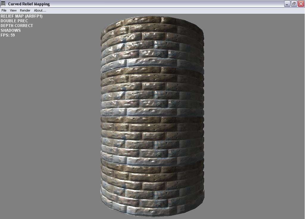

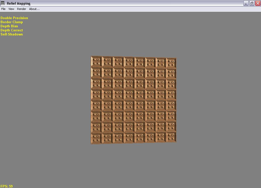

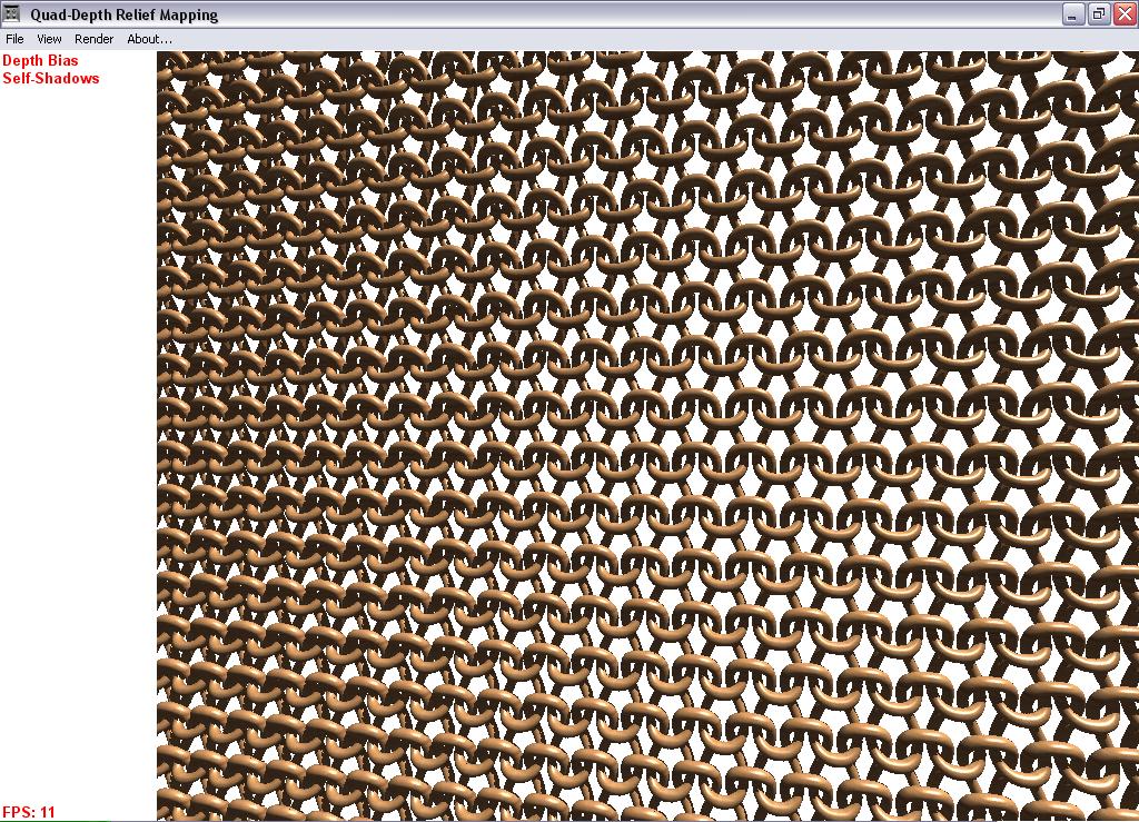

    Yo tengo una GeForce 6600 GT que soporta Play Station 3.0, y parece que las demos solo muestran hasta el refresco de pantalla que permite el monitor. En prácticamente todas las demos saco 60 frames por segundo a 1024x768: https://foro3d.com/attachment.php?at...id=30960&stc=1. https://foro3d.com/attachment.php?at...id=30961&stc=1.
    Excepto en esta demo (si pongo Tile factor = 10) que saco 11 fps. https://foro3d.com/attachment.php?at...id=30962&stc=1.
    Miniaturas adjuntas Miniaturas adjuntas reliefmapping.JPG   reliefmapping2.JPG   reliefmapping3.JPG
