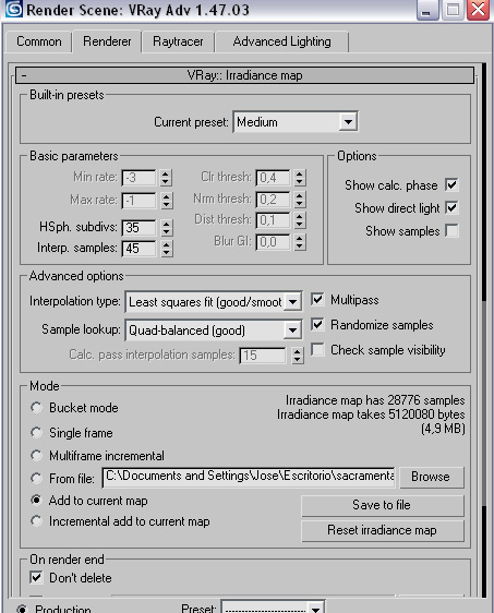

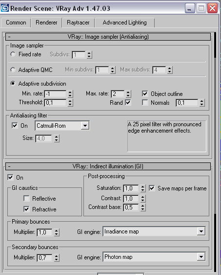

    El tiempo de render se me fue a más de 2 horas, pienso que por la geometría, pero ya os publico mis parámetros, para los que podáis ayudarme, y si Dideje, con su sabiduría, pudiera iluminarme, sería lo máximo.

    Tu imagen se ve muy bien, veo que lo que falla es tu malla de Photones revisa en qué medidas estás trabajando hay gran diferencia si es en centímetros o en metros, por allí leí que entre el bright y el dark solo debería tener.6 de diferencia habría que hacer la prueba.

    Yo dejaría el Glossy del piso para el último ya que, consume mucho tiempo de render, y por que no pones parámetros de tus luces? Y comprueba el chek sample visibility.
