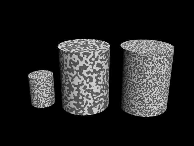

Para que se entienda mejor pongo un render de ejemplo: empezando por la izquierda un cilindro de 1 de radio x 2,5 de altura, una instancia de este escalado al 200% y una copia a la que se a aplicado un escalado del 200% mediante un x-form en la pila de edición. Todos tienen aplicado el mismo material con un mapa de ruido en el Diffuse con un tamaño de 0,1.
Puedes apreciar como en el cilindro del centro el escalado del objeto si que afecta al mapa de ruido.
La solución: aplicar un reset x-form al objeto, en realidad lo que hace es aplicar un x-form con los mismos valores de la matriz de transformación del objeto.
En principio es un poco complicado de entender, pero si haces algunas pruebas le pillas el truco enseguida y verás cómo te es mucho más fácil trabajar con los mapas procedurales. Un saludo.
