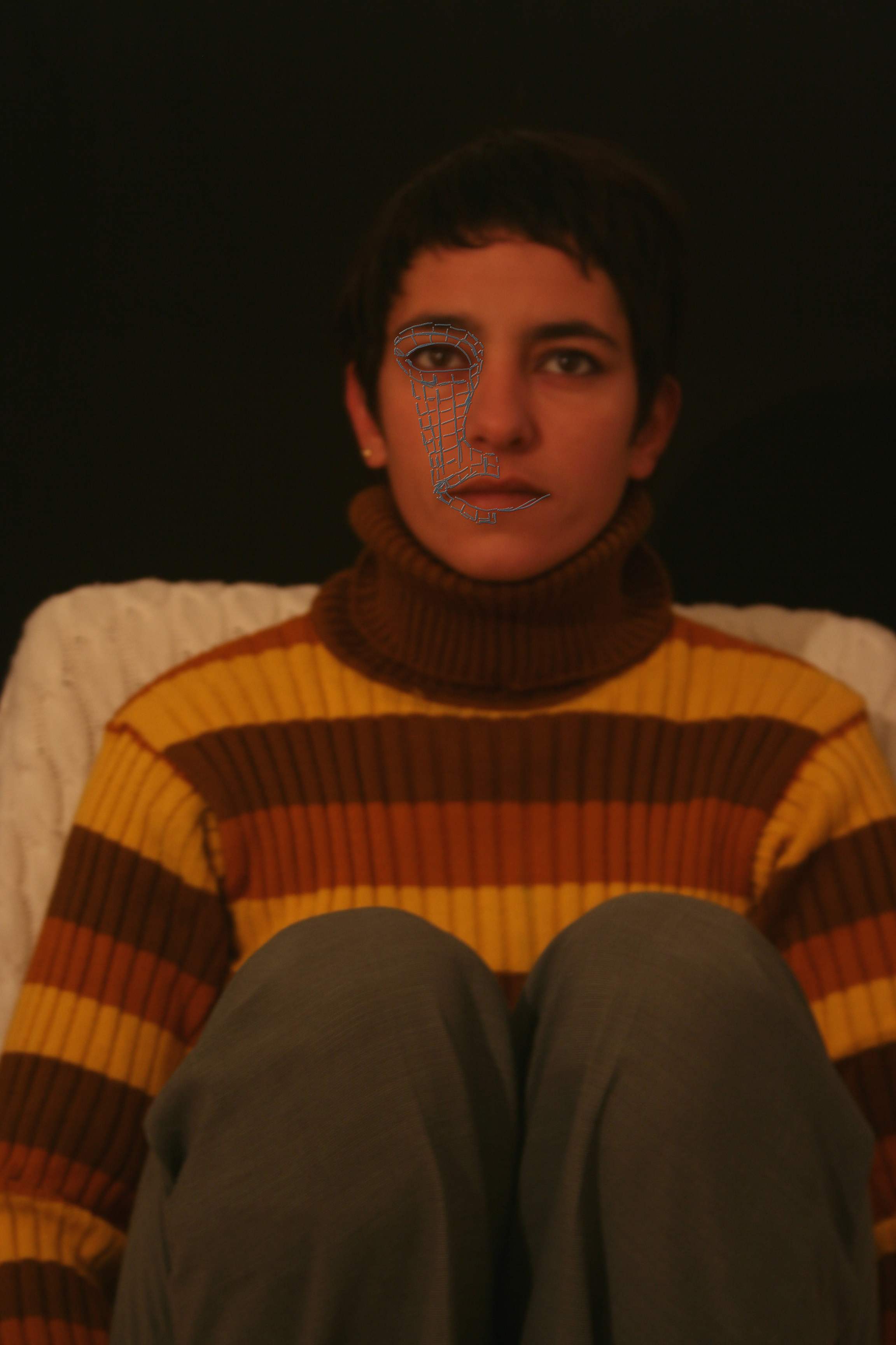

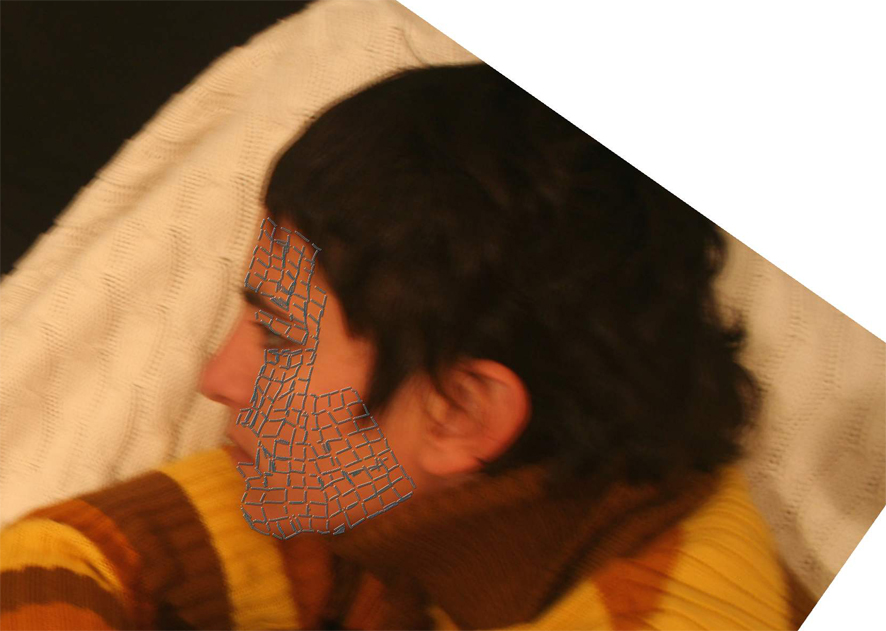

    Tengo que modelar la cara de mi amiga, para una animación, y estoy siguiendo los tutoriales de Juana de Arco, hoy he descubierto el de Angelina Jolie, la cosa es que estoy haciendo la prueba de malla de la parte frontal, el problema es cuando tengo que hacer el perfil, porque me lio cuando tengo que curvar los vértices, ya modelé un coche y me resultó fácil cuando tenía frontal y trasero y perfil y vista desde arriba, pero aquí usáis solo dos perfiles, el frontal y el lateral, algún consejo o ayuda concreta sobre esto? Gracias por adelantado.

    Hola decorama23, la verdad es que no existe el tutorial perfecto para clavar una cara con referencias y que salga a la primera, es imprescindible la paciencia y saber que es imposible si antes no has tenido muchas horas a tu espalda llenas de errores y aprendizaje, no es moco de pavo, así que, la mejor arma con la que debes contar es, como he dicho, la paciencia. En las ocasiones que he tenido que hacer una cara he partido de una buena fotografía con calidad tanto de perfil como de frente, bien cuadradas en Adobe Photoshop con las reglas y puestas en el visor del 3ds Max, creando primero los volúmenes más importantes de la cara, como la nariz, ojos labios, y partiendo cada una por separado para luego ir soldándolas sabiendo en todo momento como debo hacer cada parte para que luego los Edge loopsenganchen a la perfección. Busca referencias de wires de caras, mira con lupa los ojos, la nariz, todo vamos, empápate bien de imágenes para saber en todo momento, importante, que estás haciendo lo correcto y no al tuntun, y bueno, poco más puedo decirte aparte de ánimo y publica las actualizaciones para que podemos ir ayudándote a refinar el modelo en las zonas que sean necesarias. Un saludo.

    Gracias por la respuesta una cosa tan solo, veis bien la malla del perfil? O debería intentarlo de otro modo, ya os iré enseñando como va.

    Hey, me quedé esperando respuesta. Si es este el modelo que tenías que hacer no te habría podido ayudar mucho. Me tomaría tanto o más tiempo que ha tí.
    Creo que podías intentar sacar las fotografías con más luz y menos borrosas, quizás a las tuyas se le escapen algunos detalles, prueba con la luz a uno de los lados de forma que se marquen los rasgos.

    Yo más bien me refería a que, si veis bien la malla de prueba que he puesto sobre las fotografías para guiarme.

    Zuria, creo que no has ampliado las fotografías, precisamente lo que estoy haciendo es pintar la malla sobre la fotografía, para ver qué tal va quedando, la otra opción la veo menos factible, desde luego.
