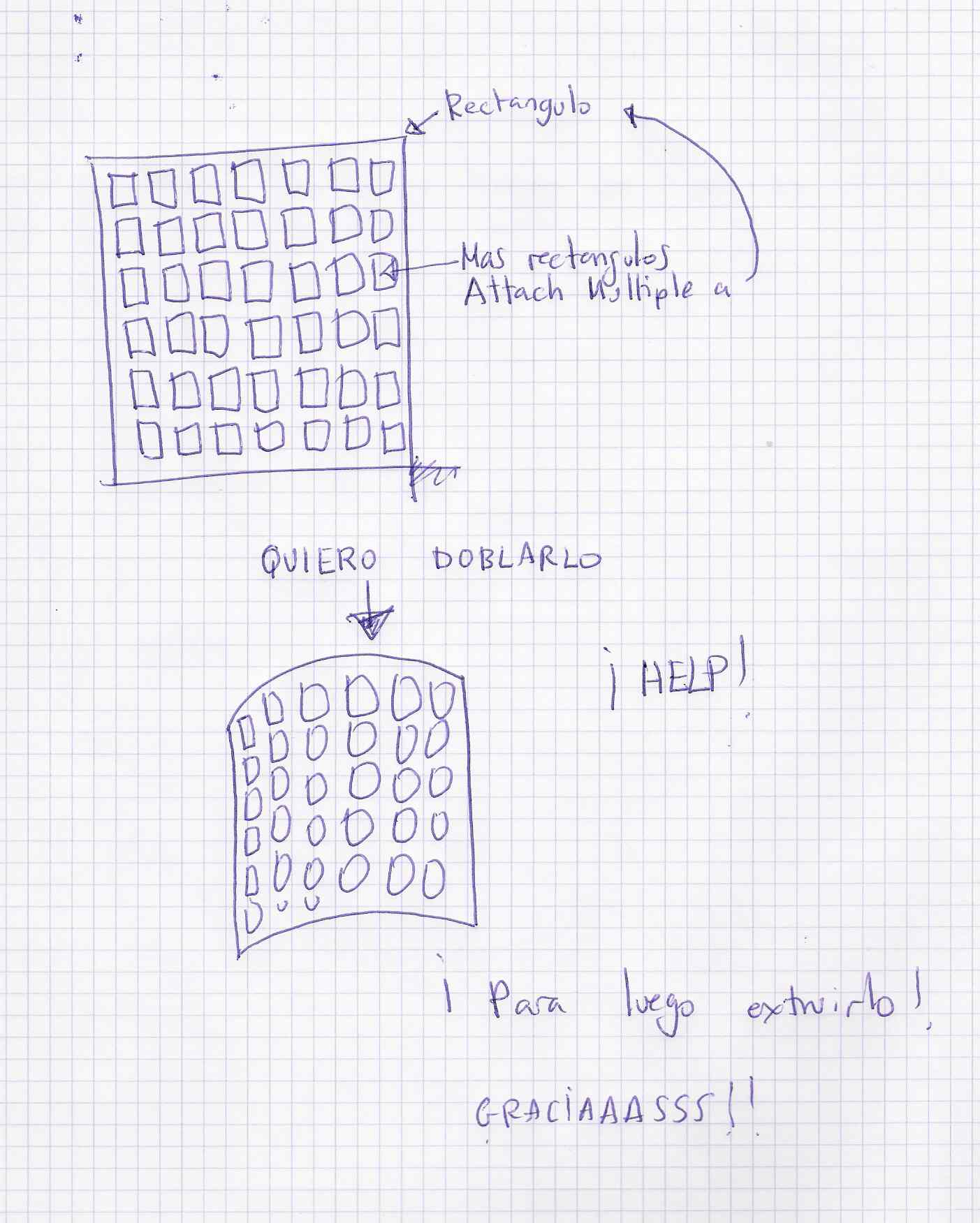

    3dsmax Doblar un rectandulo a media circunferencia
    Buenas, friends. A ver si alguien me podría sugerir cómo hacer para doblar un rectángulo que contiene otros rectángulos en su interior (attach múltiple) a forma de red, de tal manera que la forma resultante sea otro rectángulo, pero que sus bases coincidan con media circunferencia, es para extruir. Gracias, y que vaya bien.
    Posdata: adjunto esquema.

    Extruyelo primero y prueba con el modificador bend para curvarlo. Un saludo.

    Tb lo podrías hacer con un patch deform o un FD con los suficinetes puntos de control. Suerte.

    Yo lo haría con la mitad de un cilindro, luego un chamfer a todas las caras e extruiría todas las caras resultantes en referencia a su normal.
