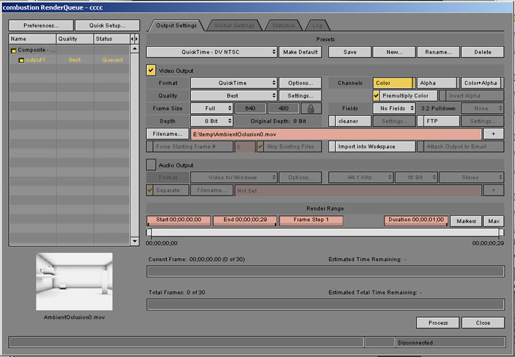

    Hola gente.¿Qué estoy haciendo mal? Selecciono el composite - Voy a render -ajusto los valores comunes (códec y todo eso), le digo donde quiero guardar, y me tira el render de la capa nro 1 solamente ¡? Es algo muy simple lo que tengo: una capa con el Ambient Occlusion de una escena y debajo la otra layer con el render con la luz directa. Mezclo por multiply y todo ok.saco el render y solo veo la AO incluso en el render en RAM.

    Podrías mostrar una captura de tu workspace, porque seguramente ahí este el problema.

    Bien. Aquí están las capturas:
    ¿Qué ven de raro? Gracias.

    Mira en las capturas no se ve nada fuera de lugar. Chekea que el layer de AO sea el que está en multiply y que veas el resultado en RAM.

    Si, el layer de AO es el que tiene multiply si no se vería cualquier cosa en el workspace. De todas maneras, si el multiply por euivocación lo hubiese tirado en la otra capa entonces también tendría que ver el resultado (malo, pero lo tendría que ver).
    El tema es que cuando tiro el render Combustion solo ve la primera capa ya sea en Ram o en el render a dico, me estoy comprimiendo los sesos, no hay caso.
