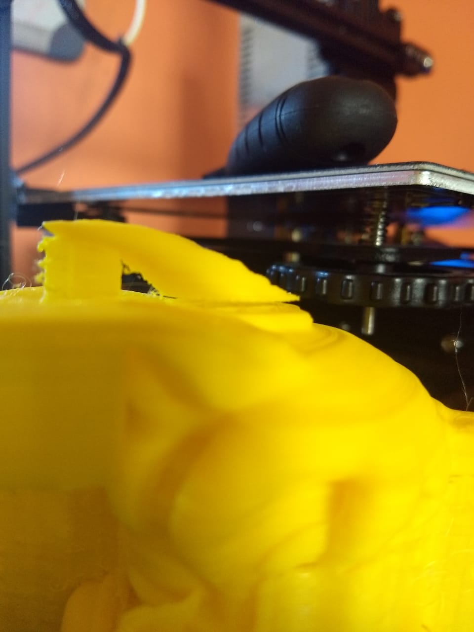

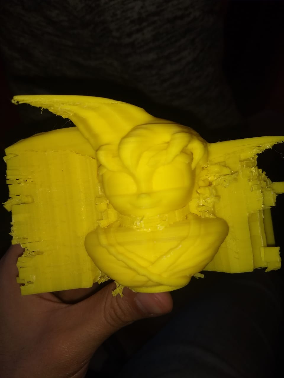

    Hola gente, como les va?
    Tengo una consulta sobre la Ender 3. Intente imprimir una pieza y una de las capas la hizo separada en toda la pieza, es la segunda vez que me pasa. [Adjunto Imagen].
    La pieza la hizo como aplastada.
    Otra consulta es sobre el nivelado de la cama. La tengo que nivelar por cada 3 impresiones aproximadamente. ¿Es normal?
    Saludos y muchas gracias.

    Es posible que el problema sea causado por una falta de adhesión entre las capas de la impresión. Esto puede deberse a varias razones, como una temperatura inadecuada del extrusor, una velocidad de impresión demasiado alta o una mala nivelación de la cama.
    Para solucionar el problema, puedes probar lo siguiente:
    Asegúrate de que la cama esté nivelada correctamente. Utiliza una hoja de papel para ajustar la distancia entre la boquilla y la cama.
    Verifica la temperatura de la boquilla y asegúrate de que esté en el rango adecuado para el filamento que estás utilizando.
    Reduce la velocidad de impresión para que las capas tengan más tiempo para adherirse entre sí.
    Verifica que el filamento esté correctamente insertado y alimentado en la extrusora.
    Verifica si hay algún problema con el modelo que estás imprimiendo, como errores en el diseño o problemas de software.
    Siguiendo estos pasos deberías poder resolver el problema y lograr una impresión exitosa.
