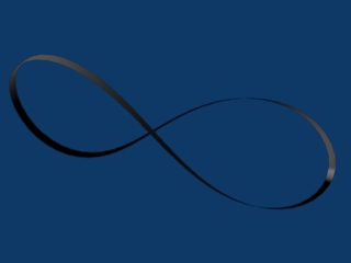

    Pero si es fácil. Tengo hecho hasta un recorrido de cámara de prueba. Veras: coges un plano, lo extruyes en pequeños segmentos formando una cinta recta, lo twisteas 180 grados en el eje de las x para darle media vuelta a la cinta (pero aún estando recta) y luego lo twisteas 360 grados en el eje de las z para cerrar el anillo. Juntas los vértices de las dos esquinas y ya lo tienes.
    Más o menos, haz lo mismo que harías si fueras a fabricarla con una tira de papel.

    Se me olvidó añadir que si quieres la bonita forma de 8 sólo tienes que twistear una vez más en el otro eje (es divertido, para que te salga la forma final tienes que bailar tres twists, uno en cada eje).

    Gracias, Mars lo consiguió fácil. Hecho esto lo demás viene por extensión. (letras con rizo difícil).
