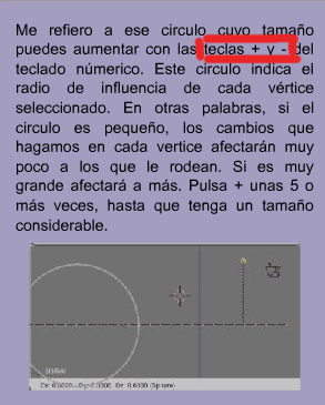

    Estoy siguiendo el tutorial de http://blender.gulo.org/. Pero en la explicación donde dice como aumentar o disminuir la influencia entre vértices en una selección (imagen adjunta).
    Cuando utilizo las teclas + y - el círculo ni caso y no puede variar la influencia entre vértices.
    ¿Es mi máquina, es que el tutorial es de una versión anterior y ahora se hace de otra forma, soy yo que lo hago mal?

    ¿Tienes activado el teclado numérico (block num)? También funciona con la rueda central del ratón.

    El teclado numérico esta activado y no tengo rueda central es un ratón de 3 botones. Gracias cjss.

    Asegúrate que al pulsar o cambie el icono de la barra de 3d que tiene dos círculos concétricos, debería ponerse de color naranja y aparecer otro desplegable ala lado. Te recuerdo que cualquier tecla que pulses para editar modelos debes pulsarla cuando el cursor esté en la ventana correspondiente. Los + y - Que funcionan son los del teclado numérico, y si como dices todo te falla, puedes entrar la cantidad escribiéndolo numéricamente.

    Ya os vale (sobre todo a ti, Klópes) para cambiar la influencia hay que usar las teclas de [avance de página] y [retroceso de página], el + y - Hace un montón de versiones que no sirven para eso.

    Gracias Caronte y Klópes [avance de página] y [retroceso de página]. La verdad que llevo 2 días solo con el Blender, pero tiene su encanto al final me va agustar.
