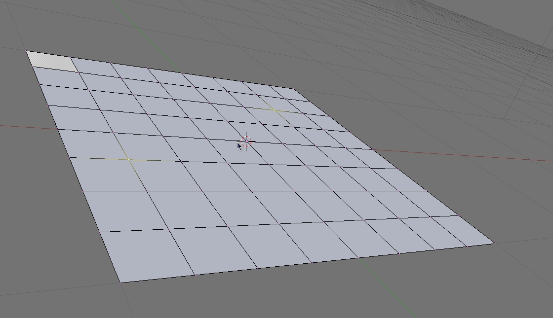

    Buenas a todos. Hace poco que estoy transladando mi conocimiento de XSI a Blender y aún me falta encontrar una herramienta de selección importante, la selección de puntos intermedios.
    Busque bien, leí los manuales, y busque scripts, pero nada.
    Les hago un print de lo que estoy buscando. La idea es seleccionar dos vértices, dos Edges o dos Faces y que te seleccione los intermedios. Gracias a todos.

    Hola, no sé si te valdrá select / vertex Path. Un saludo.

    No creo que le sirva, si como ejemplo usamos una analogía ajedrecística el select vertex funciona bien como torre, pero no como alfil.
    A ver si se pasa Caronte y conoce alguna opción.

    Lo que más se acerca (que yo conozca), es lo que ha sugerido Polan.

    Funciona perfectamente seleccionando vértices si los dos originales están en una misma línea o en posiciones irregulares, sin embargo, si son diagonales no es muy preciso, como el ejemplo de oscurart. Por eso dije lo del alfil, pero bueno, si es lo que hay.
    Oscurart, selecciona los vértices en cuestión, pulsa la tecla w y en el menú emergente selecciona select vertex, luego tienes dos opciones, prueba cual te va mejor.

    Millones de gracias a ustedes. Es una lástima que falte una herramienta así, estaría bueno si alguien conoce algún desarrollador darla a conocer ya que en LightWave y en XSI están. Blender tiene que tenerla.
    Millones de gracias nuevamente.
    Posdata: de todas formas, me sirvió mucho el tip, es muy aproximado.
