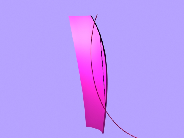

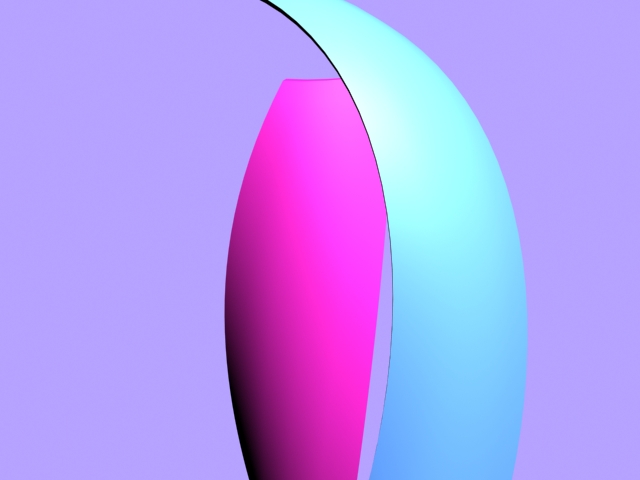

    Como puedo calcular la interferencia que haría el plano lila sobre el celeste? Explico de otra forma: debo unir con sementos perpendiculares el plano lila y celeste, en los puntos en que se solapan, para lo cual, creo que la forma es teniendo una línea que represente donde se intersectarian ambos planos.
    Espero me entiendan.
    Desde ya agradezco su ayuda. Saludos.

    En realidad lo que necesito, seria trabajo una línea, correspondiente al plano lila (al contorno lateral que se solapa por debajo del celeste) sobre el celeste, si hago una operación booleana perdería los planos creo.
    Posdata: utilizo 3dsMax 5.1. Gracias.

    Usa un pequeño plugin gratuito que se llama Glue: selecciona las aristas que forman la línea y usa el comando create shape from selection. Luego, con este plugin, proyectas esa línea sobre la geometría que quieras.
    Es una manera.

    No logro conseguirlo con el plug in. Adjunto nueva imagen a fin de explicarme. La idea es trabajo la Spline sobre el plano.

    También podrías probar creando una formma con tu línea y luego hacerle un booleano de corte.
