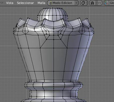

    Por momentos la dificultad aumenta. La torre me costó un poco la parte de arriba y ahora la reina, con los filitos esos con las curvas de la parte superior, vaya trabajo que me ha dado.
    Yo lo veo muy igual como en la fotografía, así que, por ahora me doy por satisfecho.
    La verdad que es la primera vez que le doy caña al tema del modelado.
    Ahí va la reina.
  17. #17

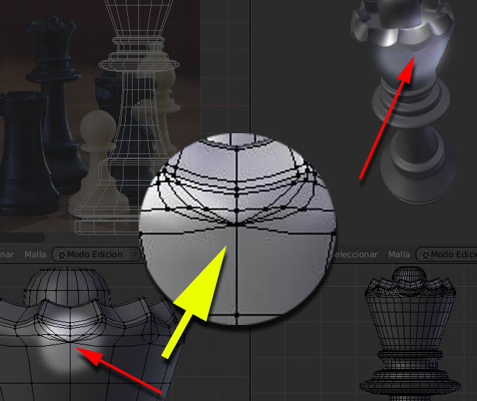

    Revisa la zona que te resalto en la captura que adjunto. No se deben hacer esos nudos, como mínimo producen artefactos o errores en el render, fíjate que en la vista sombreada ya se nota una superficie irregular.
    Echa un vistazo a este interesante artículo que tradujo el compañero César Sáez: http://www.sudproject.cl/cesarte/blo...s/edge_lop.htm.
    Al final del artículo tienes la forma de evitar esos nudos.
    Ánimo, vas bien encaminado.
    Gracias Shazam.
    Echaré un vistazo a esa dirección.
    La verdad que esa parte es algo difícil y pensé que esa era una de las mejores maneras de dejar la Maya. Limpia y sin tantos líos.
    A ver cómo consigo arreglar eso.
    Ahora estaba liado con el alfil, término este que ya me queda casi nada y arreglo la figura de la reina.
    Para el tema del caballo he buscado otra imagen, ya que la primera que puse, una de las piezas me tapa, la parte posterior.
    Así que haré la figura, pero no será exactamente como la de la primera fotografía. Aunque no sé cuál de las dos es difícil.

    Aquí dejo el alfil y arreglo la pieza de la reina. Problema con el que me he visto con la reina es que. No he sabido seguir trabajando de una malla de menos vértices a una que empezaba y requería más vértices para las curvas y los filos.
    De ahí, que sacara de un mismo vértice varios Edges, para la formación de la siguiente malla.
    No sé si me he explicado.
    Bueno, a ver cómo me las apaño.

    Te dejo captura de una opción, prueba con una copia de la reina (por si acaso) que has hecho a ver cómo queda la superficie luego de suavizar. Es importante que, una vez que elimines las aristas del nudo, las recoloques manera que esa zona no pierda su suavidad y forma cilíndrica. Para ello, yo reconstruiría primero los loops horizontales, que son los que dan forma circular, y luego ir colocando las aristas (Edges) verticales y diagonales. Habrá que retocar un poco desde la vista superior para que los vértices se mantengan su posición dentro de la línea circular.
    Un saludo.

    Y porque no hacéis esas dos como las demás? Es decir, no unais esos vértices con el loop de al lado, sino cread uno para ahí mismo, a ver si pongo una imagen.

    Gracias Shazam. Lo tarde que es y aquí estoy dándole al modelado. La verdad es que esa es una de las soluciones que mejor se da.
    La técnica loop en u o x, quizás necesite más vértices, pero de la manera que tú lo has puesto.
    Se ve más sencillo y deja la malla limpia.
    Lo que sí quería, era seguir con la malla que la formaran polígonos de 4 vértices.
    Está claro que, esta noche me acuesto sabiendo algo más sobre modelado. Gracias de nuevo Shazam.

    Hola Pepius. ¿Quieres decir crear un loop, pero hasta abajo del todo de la pieza? Eso ya lo hice y la superficie de la malla no salía lisa.
    Además, siguiendo la línea roja, no se podría quedar hasta dónde la has dejado, porque formaría triángulos, ¿no?
    No sé si habrá otra manera o técnica, pero la de Shazam, eo que es efectiva.
  24. #24
    4,832
    Ajedrez en Blender
    Pero si estoy viendo que todos los picos son iguales, porque haces esos dos diferentes? Simplemente organizalos como los demás.
    En cuanto a loop presupuestoponía que llegaba hasta abajo. Un saludo.

    Ya he modificado la malla e incluso aparte de lo que me dijiste Shazam, había otras partes superior que tenía que hacer el mismo arreglo.
    Esta técnica es igual o parecida al loop u.
    Al menos la malla, parece que tiene esa forma de u.
    Aquí subo el arreglo, creo que se aprecia bien que he quitado esos nudos de la malla.
