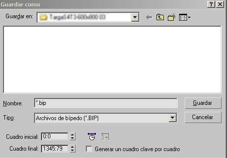

    Flujo de movimiento y posición del cuerpo
    Perdón por lo tonto, pero no la encuentro. O voy por mal camino o tengo otro Character Studio.
    Vaya, pues ya está claro, tienes otra versión del Character Studio. Aunque yo creo que aun no estando en esa ventana, tiene que haber alguna opción a que te mantenga la posición/rotación del bípedo por alguna parte. Lo malo es que yo ya no me acuerdo. En cuanto llevo un tiempo con una nueva versión de algún programa, se me acaba olvidando lo que incluían o no versiones anteriores ¿será la edad? ¿será el Alzheimer? ¿serán los codillos con chucrut que me como para desayunar? En fin, a ver si tienes suerte, y se mete por aquí alguien que tenga alguna versión anterior a la 4, y que sepa dónde está eso.

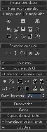

    Sep 2002
    1,228
    El Motion Flow tiene una casilla donde le puedes poner las coordenadas de posición que quieras tanto en x, y, o z como tú lo prefieras. A ver si te vale eso, yo supongo que, sí (tienes que ponerlo a ojo). Saludos.

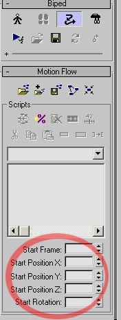

    Jul 2002
    50
    Sería muy bueno saber si tiene esa opción que comentaba Luroc, ya que eso es lo que estoy buscando. Gracias Ivanlobon, aunque ya sabía que puedo volver a posicionarlo, pero estaba buscando otra cosa. Necesito que me respete la ubicación cuando grabo y vuelvo a traer el (*.bip) por distintas razones que serían largas de explicar.
    Es el Character Studio 3. Aquí no se consigue fácil el Character Studio por separado.
    Es mi último intento, disculpen la insistencia y gracias por las respuestas, el fin de semana anime un (*.bip) y volví con mi problema. Ejemplo: anime un bípedo que camina por el piso, las paredes y el techo en algunos pasos. Luego quiero agregarle un (*.bip) antes con el Motion Flow que me sirve para comenzar la simulación de la ropa (con el Stitch) en una posición neutral.
    Cuando hago esto el bípedo me aparece en cualquier lado y me es muy engorroso colocarlo exactamente adonde estaba cuando lo animé.
