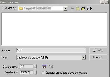

    Cuándo guardas tu escena a un archivo bip estas marcando la casilla ¿save segment at current position and Rotation? Esta opción por defecto viene desactivada, y tal vez tu problema sea por eso.

    Olvidé decirlo. Pues cuando le das a guardar el punto bip, te aparece la ventana de guardar, con muchas opciones, como, por ejemplo, una que te dice que, si solo quieres salvar el segmento activo de la animación, si quieres que te genere un keyframe por frame (a esto siempre dile que no) y está también la opción que te comento antes (bueno y unas cuantas cosas más).
    Eso sí, yo uso Character Studio 4. Creo recordar que en versiones anteriores del Character Studio también estaba esta opción, pero no estoy muy seguro.

    Perdón por lo tonto, pero no la encuentro. O voy por mal camino o tengo otro Character Studio.

    Vaya, pues ya está claro, tienes otra versión del Character Studio. Aunque yo creo que aun no estando en esa ventana, tiene que haber alguna opción a que te mantenga la posición/rotación del bípedo por alguna parte. Lo malo es que yo ya no me acuerdo. En cuanto llevo un tiempo con una nueva versión de algún programa, se me acaba olvidando lo que incluían o no versiones anteriores ¿será la edad? ¿será el Alzheimer? ¿serán los codillos con chucrut que me como para desayunar? En fin, a ver si tienes suerte, y se mete por aquí alguien que tenga alguna versión anterior a la 4, y que sepa dónde está eso.

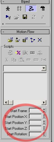

    El Motion Flow tiene una casilla donde le puedes poner las coordenadas de posición que quieras tanto en x, y, o z como tú lo prefieras. A ver si te vale eso, yo supongo que, sí (tienes que ponerlo a ojo). Saludos.

    Sería muy bueno saber si tiene esa opción que comentaba Luroc, ya que eso es lo que estoy buscando. Gracias Ivanlobon, aunque ya sabía que puedo volver a posicionarlo, pero estaba buscando otra cosa. Necesito que me respete la ubicación cuando grabo y vuelvo a traer el (*.bip) por distintas razones que serían largas de explicar.
