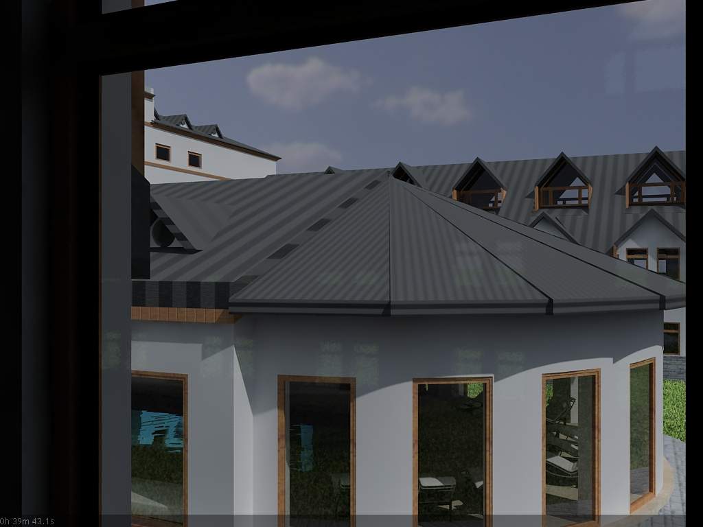

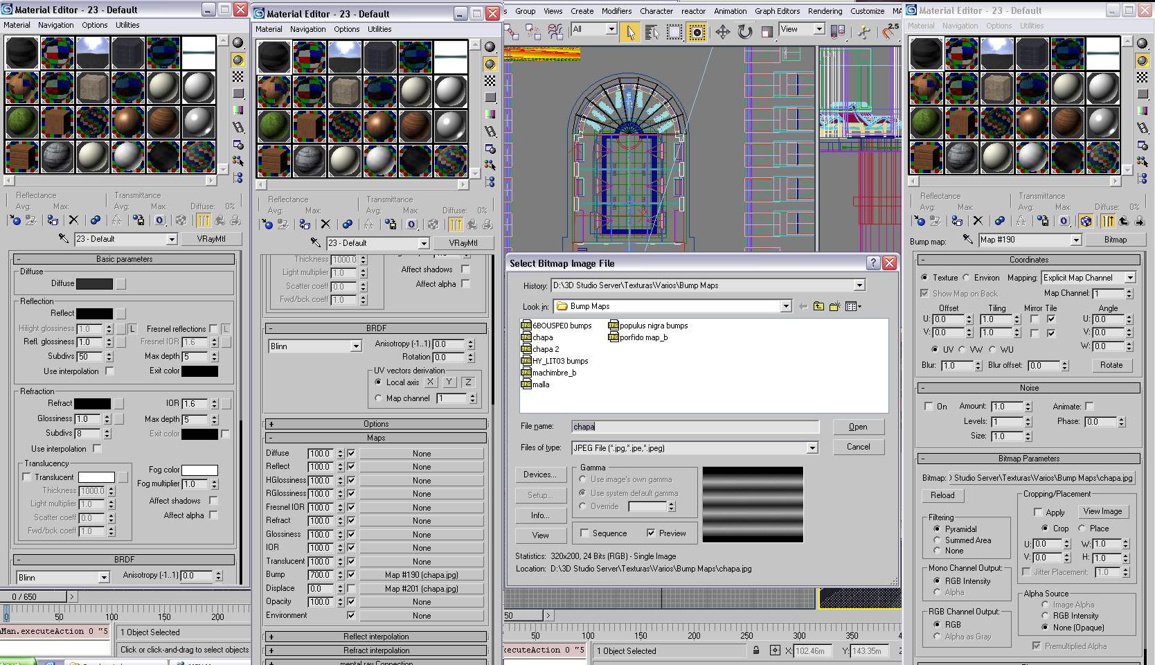

    Estoy haciendo un techo de chapa. Con el 3dsMax y Vray. Y no me quiere hacer el Bump, no hay forma. No me pasa solo con este material, tengo otros materiales donde el Bump se nota muy poco y dependiendo del ángulo donde se lo mire.
    Les dejo el techo por ahora, que es lo más importante.
    A alguien le pasa esto?
    El techo esta con 700 de Bump, pero probé con todos los valores.

    Aquí también lo pueden ver. En el techo de madera. Solo se nota en algunas partes (y muy poco) el Bump está en 100 ahí.

    Esa seria otra forma, pero no me sirve. El Bump tendría que funcionar, bueno es lógico ¿no? Por algo está en un material Vray.

    No, no es el único, el techo de chapa, la parte interior, unas piedras que hay afuera, no se nota nada. Se ve muy poco, es algo raro.

    ¿Probaste subir más el Bump? Si no, con Normal Maps solucionado.

    Dentro del Bump del material, despliega el output y dentro de éste subile el Bump amount que por defecto viene en 1.0, proba con 3.0.
    Creo que tendría que funcionar, pero me parece que lo que mejor te va a quedar es hacer la forma de lachapa acanalada. Saludos.

    Si, al Bump lo subí hasta 999. Probé eso también Flanders, y nada. Y modelar no es una opción, son muchos techos, muy complejos, no sería posible.
    Quiero probar lo de desenfoque de Mesh, pero no entiendo a qué se refiere.

    Lo del desenfoque, vete al mapa que tienes aplicado al Bump, y dentro de este debajo de las coordenadas de mapeo pone->blur=1.
    Blur offset=0.0.
    Pues baja el blur.
