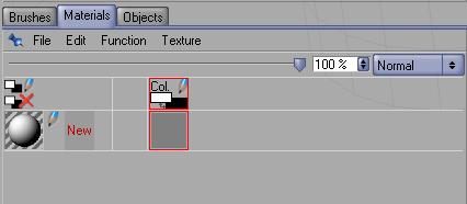

    Ahora intentando responder a tu primera pregunta? Tienes una textura aplicada al modelo? Porque si no la tienes, no habrá nada que pintar.
    Por cierto, deberías ver algo así en materiales, esto muestra que hay una textura asignada al color del objeto:
    Ahora debería verse. Saludos.

    No veo nada.

    Ya debería verse. De todas formas, te recomiendo los videotutoriales de kurv.
