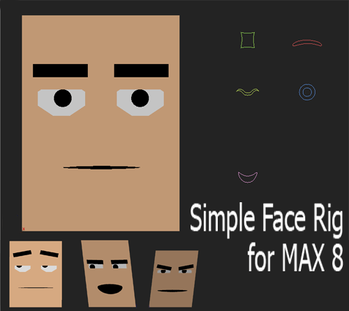

    Aquí os dejo una adaptación a max de un Rig que Jason Osipa construye para Maya en su libro Stop Staring. Funciona sólo en 3dsMax 8 y superiores. Junto al archivo (*.max) hay un archivo readme, txt donde explico su funcionamiento.
    Importante. Para resetear los controles y volver a la posición inicial, selecciónad uno o varios, pulsad el botón derecho del ratón junto con la tecla alt, y en el Quad menú emergente selecciónad la opción transform todo zero.

    Gracias IkerClon esta curioso, pero cada vez que mueves los ojos o las cejas te pone a cero los párpados, eso a la hora de animar seguramente de dolor de cabeza. Saludos de Iván.
    14,668
    Rig simple de una cara 2d descarga
    Gracias, chicos. Iván, no me había dado cuenta. Luego lo revisaré gracias.

    Iván, no veo los errores que comentas. Lo he testeado con un par de frases, y no he tenido ningún conflicto.

    Vale IkerClon, soy anormal, era fallo de la visualización del 3ds Max me ponía los ojos encima de los párpados. Lo siento esta de miedo. Saludos de Iván.

    Menos mal, Ivanlobon, ya estaba yo volviéndome tarumba. Phoelix, este archivo me ha servido un poco de experimentación. He hecho lo mismo de varias maneras distintas, y si os fijáis, cada elemento usa un método distinto de control: Reaction Manager, wire parameters, script controller. Así miraba cuál era la mejor opción.
