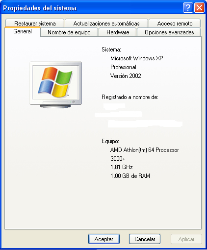

    Hola todos/as, mi problema es que tengo un AMD 3000 y en la información del sistema me pone solo 1800, probé con un programa (easy tune 5)y no hace nada, aparte de que se cuelga cuando acepto los cambios, también probé a cambiarlos en la Bios, y luego se quedaba todo negro, después de 2 horas volví a probar y encendio e hice los cambios en la Bios como estaban, si alguien sabe cómo hacerlo se lo agradecería, ya que el max no es que me vaya muy bien respecto al otro ordenador que tenía (AMD 1700), placa Gigabyte GA-k8nf-9, procesador AMD Athlon 64 FX, gracias.

    El hecho de que ponga 3000+ no implica que tú procesador funcione a 3 Ghz. Si no me equivoco, creo que AMD lanzó esa nomenclatura para demostrar que un procesador suyo a 18 Ghz funcionaba como uno de 3 Ghz de Intel.
    El nuevo procesador, ¿es de doble núcleo?

    Ok, mirare a ver por si acaso, va mejor que el 1700 que tenía antes que también era AMD, pero no hay tanta diferencia, de todas formas, al de la tienda le pedí un procesador 3000, creo que me lo hubiese dicho si fuese así, (sino tendré que partirle las piernas) también he leído que puede ser por el XP que no le bien las velocidades, gracias.

    No le des vueltas, es lo que te ha dicho IkerClon.

    El mío va a 2000, y es un 3400+, tranquilo es así.

    Pues el mío es un 3000 y va a 2006 y los valores de la Bios están por defecto, por cierto, poniboy, IkerClon tiene razón y esto es así desde hace años, por eso en las tiendas no lo dicen, bueno en algunas es porque no tienen ni idea. Saludos.

    El procesador AMD ejecuta más operación por ciclos de reloj que los piv. El AMD realiza 9 operación por ciclo de reloj mientras que un Intel ejecuta unas 6 operación por ciclo.
    Por tanto un AMD. 2800+ en realidad trabaja a unos 2000 Mhz, pero como ejecuta más operación que un Intel, rinde cómo si fuese un Pentium IV de 2800 Mhz. Por eso la nomenclatura de 2800+.
