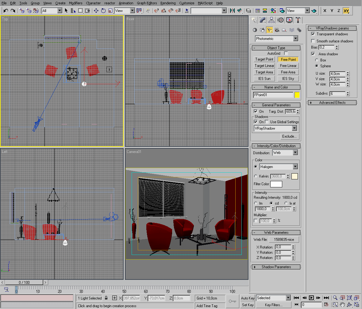

    Hola a todos, creo este nuevo tópico con el siguiente objetivo: Estoy buscando archivos para la modalidad web de las luces Photometricas, hasta ahora el único archivo que encontré fue el de evermotion, este mismo viene con un tutorial gratuito, aquí les adjunto una imagen en la que se puede ver de que estoy hablando.
    En fin, lo que quiero saber es si alguno tiene más archivos de este tipo.

    www.Erco.com, y otros mayoristas como Philips también tienen archivos (*.ies) en sus páginas. No creo que te las acabes todas.

    Muy bueno, muchas gracias, la verdad que con esto es más que suficiente.

    Perdonen mi ignorancia, pero eso como se utiliza en 3dsMax?

    Creas una luz fotométrica, y como tipo de distribución eliges web (red en castellano). El archivo.ies te marca la manera de distribuir la luz que tiene la fuente. Esos datos.ies son muy usados en proyectos de iluminación, ya que, corresponden a tipos de luces que se pueden comprar en el mercado.
    En la página que menciono tienes más información al respecto, y en castellano.
