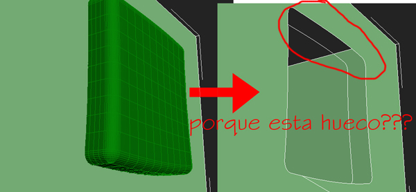

    Hola a todos, mi pregunta es la siguiente, porque al hacerle una booleana a este muro me lo hace como si estuviera hueco?
    Esto me ocurre exporadicamente, osease la mayoría de las veces si funciona bien, pero esta vez a estado fallando varias veces, saben a que se deba?
    Software : max 7. Saludos y felices próximas fiestas.

    Hola. Me da que te está volteando las normales de esas caras, por eso no se ven, intenta seleccionarlas desde el nivel subojeto->caras y hazles un volteo de normales para que se vean hacia fuera. Saludos).

    En caso de que realmente no crease esas caras, no te comas el coco, las booleanas son así. Crea las caras tu misma, que no es tan difícil y apenas te va a llevar 60 segundos si ya tienes el agujero en ambos lados.
    Posdata : ya puestos, te aconsejo que no uses booleanas, suelen dar problemas. Con práctica es más rápido y se obtiene mejor control de la malla si se modela a mano.

    Apoyo el consejo, las booleanas para mí son el último recurso cuando ya no hay más opciones, problemas casi garantizados. Saludos).
