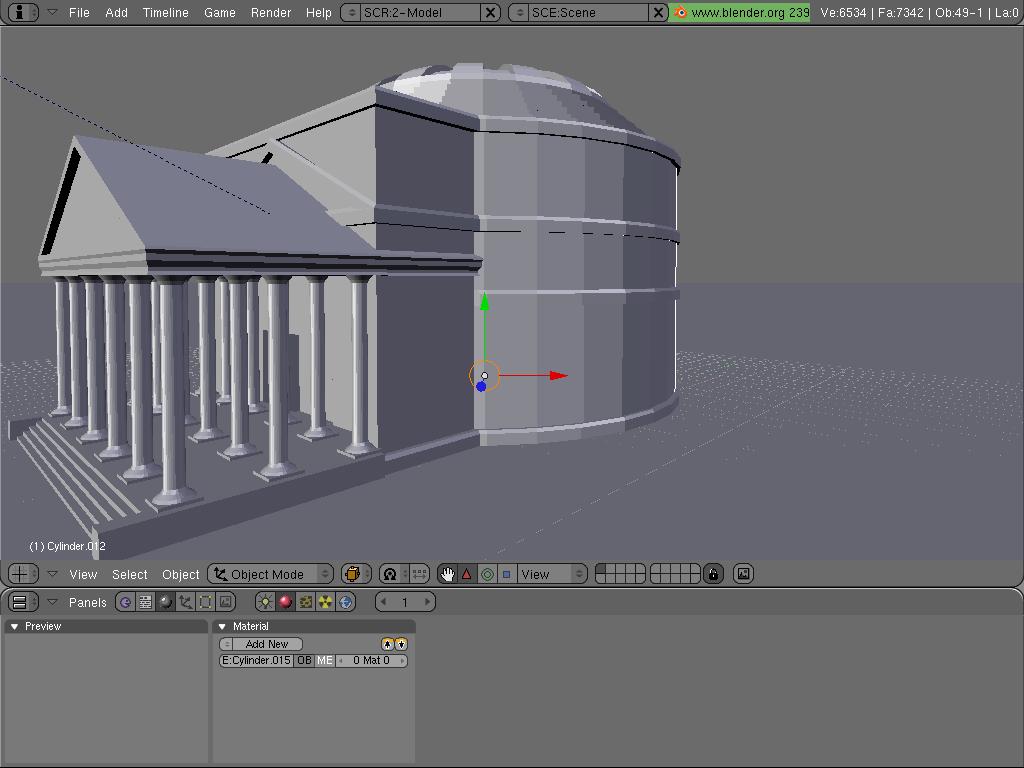

    Buenas. Creé este cilindro con 32 vértices, pero ahora me encuentro que necesitaría más, como los podría añadir? He probado con w-subdivide smooth, pero me lo deforma todo, y con w-subdivide me subdivide per no me suaviza y queda igualmente facetado.
    Os paso captura, aunque creo que se entiende bien:
    Un saludo.

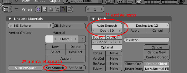

    Aplicale un auto Smooth de 30 grados con esto lo suavizaras sin añadir más polígonos.

    Más vale una imagen que 1000 palabaras.

    Damiles, se te ha olvidado decirle que el resultado no lo vera hasta que haga un render, ya que no aparece en el editor.
    Ah, y en la imagen te falta pulsar el botón [auto smooth] además de poner el valor.
    Para aumentar la geometría en este caso, lo mejor es lo que te ha dicho Klópes.

    No si estas en el modo de visualización shaded, aunque no se aprecia igual de bien como en el render. De todas maneras, como tu indicas, si desea aumentar el número de polígonos lo mejor es como dice Klopes, pero si no aplica el autosmooth en el render segiran viéndose las caras.

    Muchas gracias. Lo aplicaba bien, pero al no verlo hasta el render pensaba que hacia algo mal. Un saludo y gracias.

    Te equivocas, estés en el modo que estés, el efecto del [auto smooth] solo se ve en el render.
    Un ejemplo:
    Añade una Icosphere con una sola subdivisión y aplica el [set smooth] y el [auto smooth] con el valor por defecto (30º). Veras que en la ventana 3d te aparece todo suavizado y no es lo correcto, porque sus caras no superan los 30º, pero si en cambio haces un render, podrás ver el objeto facetado que sí sería lo correcto en este caso.

    Tienes razón Caronte, disculpa mi torpeza.
