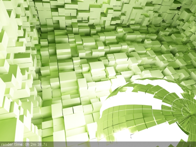

    Por cierto, algo que no comente al principio de este hilo, es que se supone que el Light Caché no sirve para distintos vistas de cámara (como el Photon Map),
    Like the Irradiance Map, it is view-dependent and is generated for a particular position of the Camera.
    Sin embargo, yo hice una prueba y solo calucle el Light Caché una sola vez, lo use para distintas vistas y funciono, adjunto unas imágenes de la prueba que hice. Saludos y gracias nuevamente.
