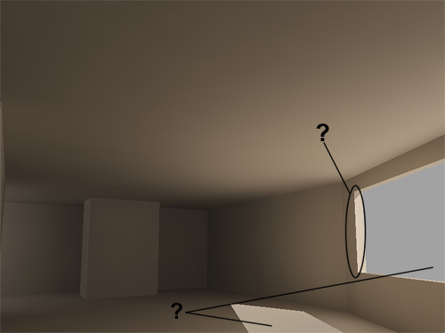

    Hola, acabo de empezar con Vray y tengo un par de dudas. Si os fijáis en la imagen salen los vértices como mordidos, cuando hago un render con el estándar me salen más planos, como lo solucionó?
    Y la otra duda es sobre la luz que enfoca el suelo, en el tutorial que hice sale bastante más blanca, que parámetros tengo que mover para que sea más intensa sin que cambie la iluminación del resto de la habitación? He probado con todo, pero no lo pillo. Ah, y la ventana, se supone que tiene que ser blanca, pero sale gris, he puesto el environment blanco, pero nada, también he puesto ahí una luz Vray, pero como si no hiciera nada.
    Disculpen mi ignorancia y gracias de antemano.

    Has probado de subir la intensidad de la luz, por ejemplo, a 2,5?

    Tienes que suvir tus parámetro seguramente es que estas ocupando ocupando en. Imagen sampler. Fixed rate lo cambias a adaptive subdivisión para una mejor calidad en y dependiendo en GI suvele por lo menos a 40 30 para una mejor definición y juega con la luz le subes un poco y si no da le subes al environment y al dark múltipler saludos mejor sube tus parámetros.

    Disculpa, pero para que la luz Vray te salga blanca, debes asegurarte que este destildado la casilla de invisible, o sea debe ser visible y que el color sea, blanco. Un saludo.
