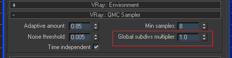

    2.- ¿cómo afecta el global subdivisiones multiplier al los Hemisphere subdivisiones?
    El mismo tutorial de arriba también comenta que al aumentara el valor del global subdivisiones también afectara los Hemisphere subdivisiones, por lo que deben reducirse para compensar, en ese tutorial aumentan el valor del global subdivisiones de 1 a 4 y para compensarlo disminuyen los hpssubd de 50 a solo 8 ¿hay alguna regla que me sirva para saber cuánto disminuir los hps en estos casos o también es a base de prueba y error?

    Gracias IkerClon, pero precisamente en ese tutorial oficial comentan.
    The noise is less, but there is still some of it. Reducing the noise threshold and increasing the min, samples any more Will not help. We Simply ned more samples for the área light. One bien todo do that is todo go todo the parameters of the Vray Light and increase the subdivisiones. However, if you have Many lights in the scene, this is quite a lot of clicking. Instead, we Will use the global subdivisiones multiplier todo do that.
    He increased global subdivisiones multiplier afects the Irradiance Map to, so if we render now with GI, it Will be todo Slow.
    Set the Hemisphere subdivisiones for the Irradiance Map todo 8.0 todo compensate for the increased global subdivisiones multiplier.
    Así que supongo que, si lo dice Chaos group debe ser cierto, otra cosa seria disminuir los hpssubd sin ajustar ningún parámetro que lo compense.

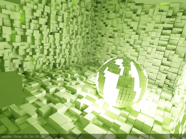

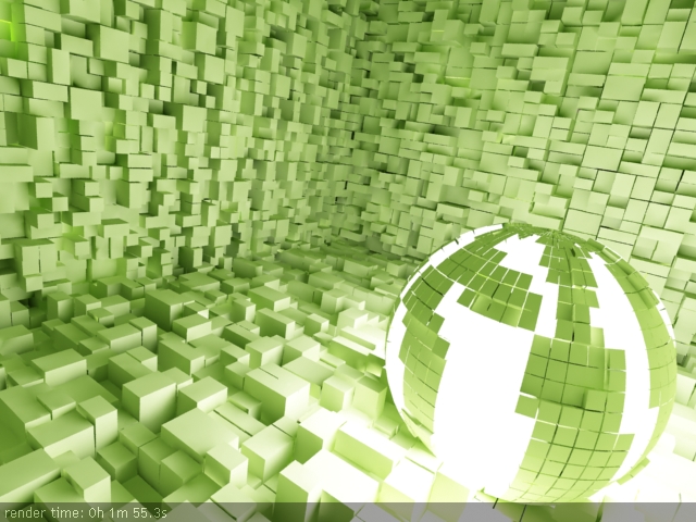

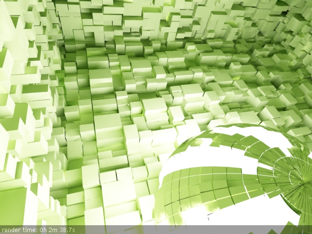

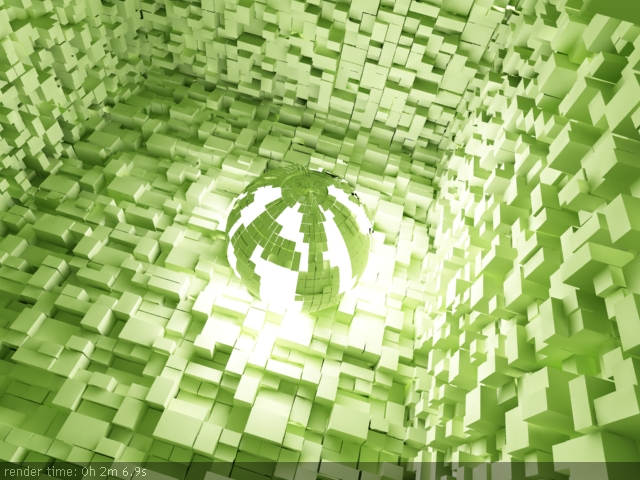

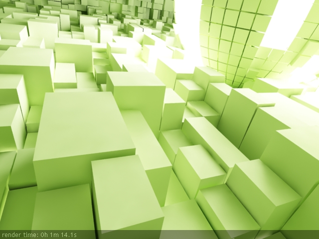

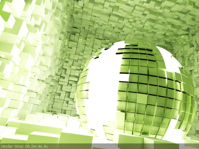

    Por cierto, algo que no comente al principio de este hilo, es que se supone que el Light Caché no sirve para distintos vistas de cámara (como el Photon Map),
    Like the Irradiance Map, it is view-dependent and is generated for a particular position of the Camera.
    Sin embargo, yo hice una prueba y solo calucle el Light Caché una sola vez, lo use para distintas vistas y funciono, adjunto unas imágenes de la prueba que hice. Saludos y gracias nuevamente.
