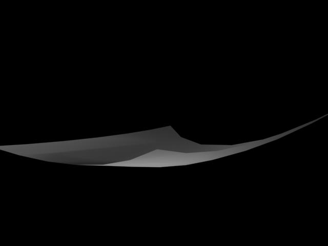

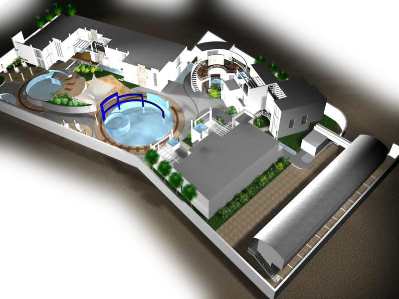

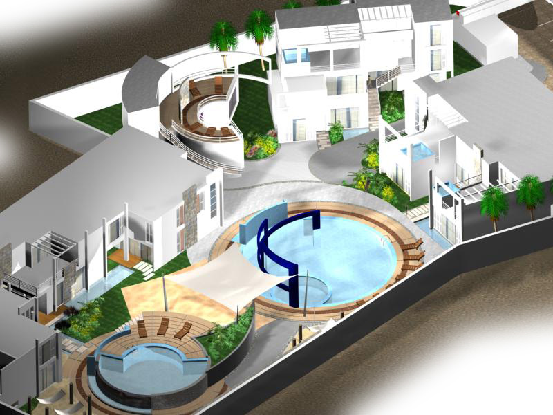

    Construyo la mayoría de mis componentes en AutoCAD, cuando son formas orgánicas en Mayas se deforman al importarlas a 3ds Max, se ven las curvas seccionadas, no creo que sean los parámetros de importación porque los e modificado buscando solución, también e probado modificando las texturas que aplico, otra cosa: no existe una herramienta en 3ds Max para acotar, les agradecería cualquier información, gracias, aquí están los adjuntos donde está el techo.

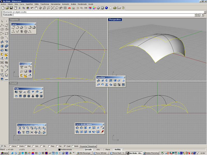

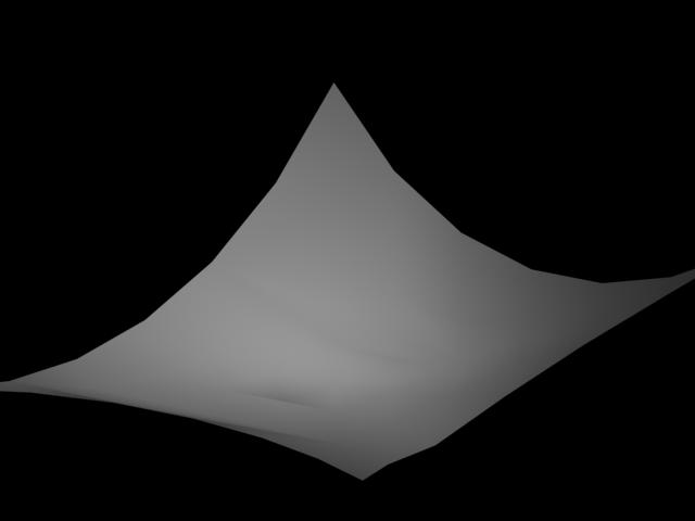

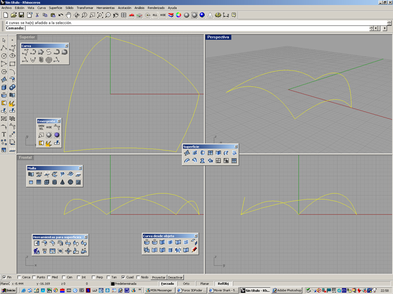

    Hablo de memoria de hace siglos cuando modelaba en 3d en AutoCAD, por lo que a lo mejor digo una tontería, pero creo recordar que, aparte de los parámetros de importación en 3dsmax cuando haces una superficie como esa en AutoCAD, había unas variables que defínían la densidad de malla, eran surftab1 y surftab2, quizás aumentando la densidad de malla, prueba a ver.
    Y si de todas formas, no lo arreglas, con esas curvas en AutoCAD las exportas a Rhinoceros, y ahí una orden que te hace la superficie sin problemas y luego la exportas a max.
    Subo un ejemplo, por si te anima a probar esas sup en Rhino.
