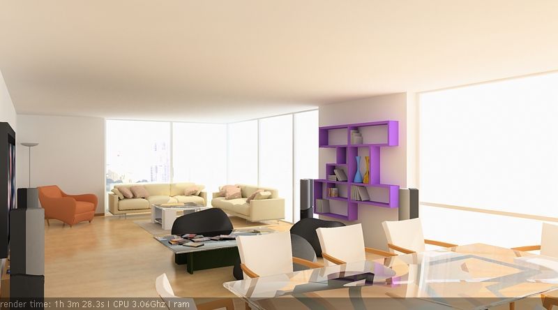

    No puedo evitar que se queme el background
    Cómo hago para evitar que detrás de los vidrios salga todo blanco quemado? Me impide ver la imagen de background que tengo.
    Ya probé bajando los valeres de skylight y los multipliers de las luces, pero nada.

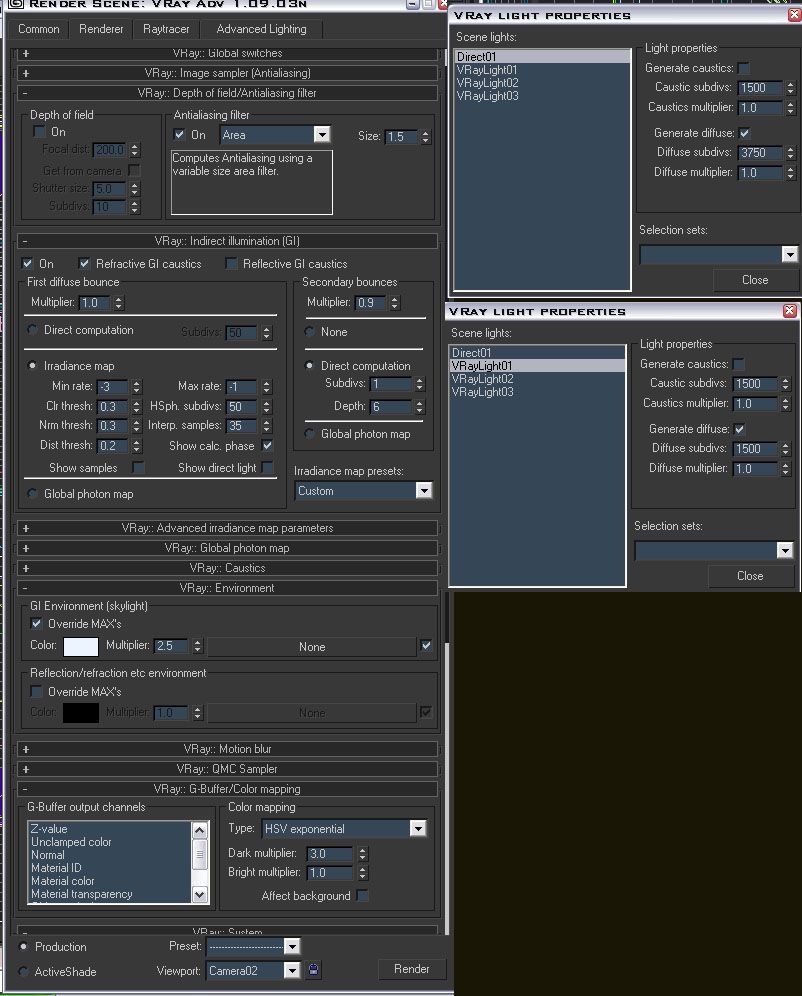

    Settings.

    Skylight en 2,5, creo que ahí está el problema, yo en lugar de subir tanto el skylight subiría el dark, como la luz del cielo es tan fuerte todo lo que está en contacto directo con ella se quema (incluyendo vidrios). Suerte.
    96
    Gracias César, pero te cuento que probé hasta con un valor de skylight de 1,2 y sigue quemando todo, me está volviendo loco.

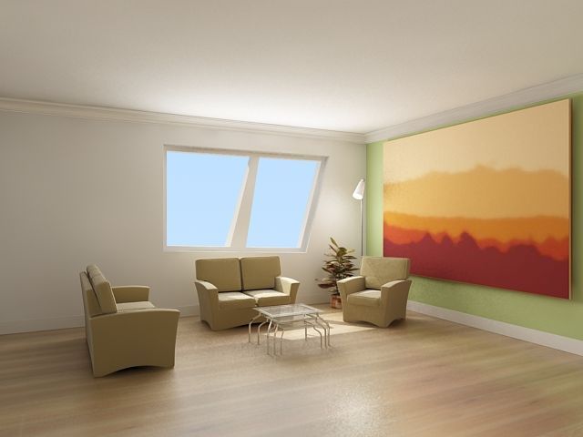

    Este es con un skylight de 1.2.

    Nico, que multiplicador tiene el Direct Light? Podrías probar en bajar el direct a 1 por ejemplo, y aumentar las vraylights, que supongo están en las aberturas, para que no afecten el fondo. Con eso no vas a tener problemas, creo. Saludos.

    Pero hombre, también tienes que tener en un cuenta que en una fotografía para lograr que ese interior, que ha mi idea es muy grande, se ilumine hasta el último rincón, las ventanas y el fondo, que, por lo que veo es la única entrada de luz, se tienen que quemar algo.
    Pero veo que tú problema es que tienes una imagen de fondo y que no la ves, en Color Mapping activa affect background, de todos modos esa imagen como la tienes puesta? Como un mapa y ya está ¿no?
    Mira si solo es una imagen y no animación y el único problema que tienes es ese, crea un plano le aplicas el bitmap de fondo a ese plano, y le dices que la GI le afecte más bien poco, y que no de sombras y esas cosas. O si no le dices a la textura de vidrio que afecte al alfa, y renderizas el fondo en Scanline y se lo aplicas después en postproducción.

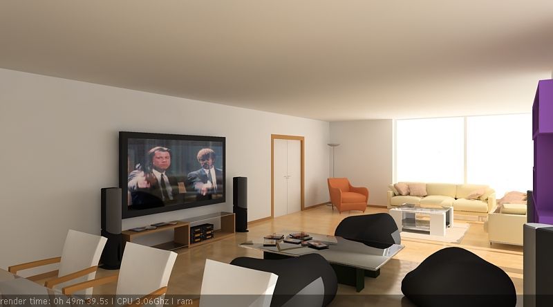

    Creo que va bien la cosa, muchas gracias como siempre Franquy querido compatriota.) bajé a 1 la direct y ya reapareció el bckgrnd.
    Aunque obviamente, se oscureció bastante el interior. Cómo te parecce que puedo aumentar la luminosidad ahora sin aumentar el multí con el dark mult puede ser, pero no quiero perder calidad de sombrar, subiendo el mult de rebotes secundarios quizás? Pero no quiero mucho color bleding.
    Y vos también Fiz3d, es cierto lo que me decís que se tendría que quemar, pero estoy tratando de encontrar el equilibrio para ver el exterior. Por otra parte, el affect background no tendría que estar justamente desactivado? Es decir, activado quemaría.

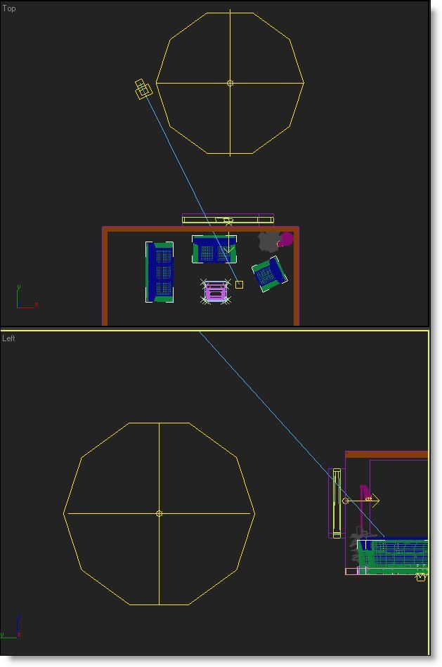

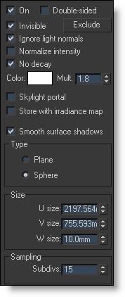

    Un tip que enseño Natty en el foro de Vray, yo lo he probado muy poco, pero me ha resultado, es colocar una luz Vray esférica en el exterior, utilizar no decay, con un multiplicador muy bajo. De esta manera se logra aumentar la luminosidad del interior de una escena. Eso sí, hay que regular muy bien esta luz porque si no se pierde realismo. Saludos.
    reconvertido
    14,922
    131
    873
    Casualidades de la vida, acababa de bajarme estas imágenes que comenta Franquy. Las dejo por aquí.
