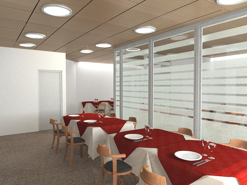

    Adjunto una imagen que estoy haciendo con manteles rectangulares, necesito un mantel circular con un cubremantel recto a 45 grados o sea rotado.

    El tema es el siguiente, necesito un mantel para una mesa redonda, yo puse los manteles que pude hacer para mesas rectangulares.
    Y no sé porque Reactor no me deja hacerlo con cilindros como base.
    Por eso pido ayuda.
    El cubre mantel tiene que ser cuadrado y sobre puesto a la mesa circular.

    El mantel debe ser simplemente un círculo, si usas los manteles cuadrados en la mesa redonda te saldrán 4 grandes picos que no sé si es lo que quieres.
    El cubre mantel puedes incluirlo en la geometría del propio mantel y no creo que se note. Incluso puede que funcione una textura con normalmapping o displacementmapping.

    Ya lo pregunte sí, pero el problema es que no puedo con Reactor hacer que un plano rectangular o cuadrado se deforme por una base cilíndrica, ese es mi problema concreto.

    Que extraño, a mí me funciona perfectamente sin hacer nada especial, que versión de max usas? Saludos.

    ¿Te has asegurado de poner el plano como Concave Mesh? ¿incluyes también el cilindro en la simulación? Yo también lo he probado, y sin problemas.
