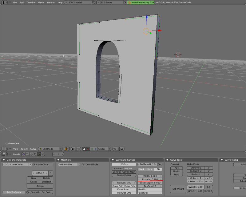

    Hola, estoy haciendo una casa con Blender, y en una de las paredes necesito hacer una ventana rectangular con la parte superior en forma de arco, como podéis ver en el dibujo, ¿cómo debo modelar la Maya para conseguirlo? Muchas gracias.
    Aprendiz
    Jan 2005
    2,279
    Modelado de ventana
    1. Crea una Spline cerrada.
    2. Entra en modo edición con esa Spline seleccionada y añade otra dentro. Blender te hará un agujero.
    3. Aumenta el valor extrude.
