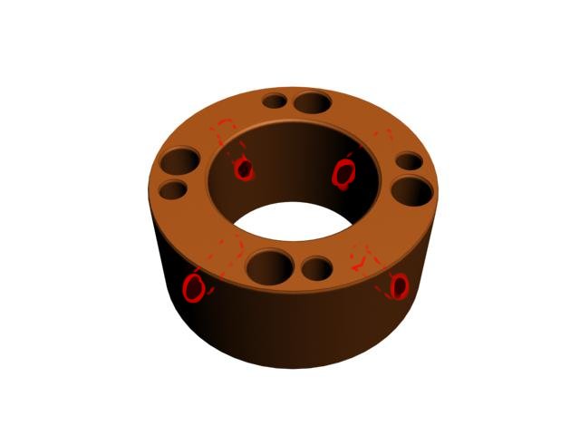

    Buenas, tengo un problema. En esta forma quiero hacerle agujeros perpendiculares que también la atraviesen(los dibujados en rojo), pero al ser una malla que parte de un solevado, el editar la malla es imposible, porque se vuelve majareta, al converirla a Editable Poly.
    Se os ocurre alguna forma de hacerlo en Editable Poly? Para poder hacer los agujeros que van a lo largo y a lo ancho, partiendo de una primitiva?
    He probado con fusionar forma, conformar, ambas en objetos de composición, pero siguen dejando una malla terriblemente sucia, como si de unas booleanas se tratasen, y no hay forma de tratarlas. Un saludo.

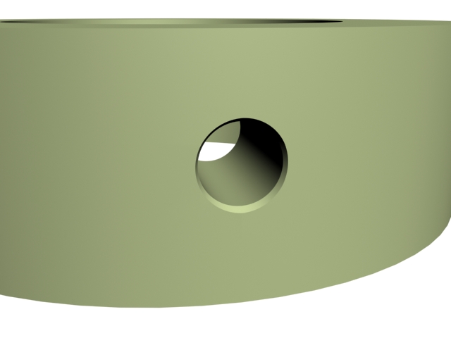

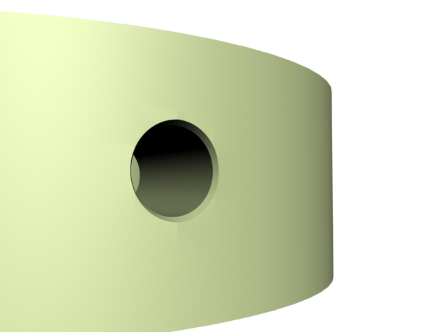

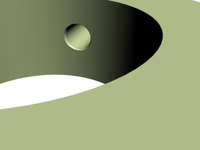

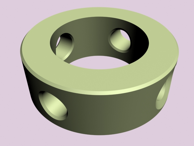

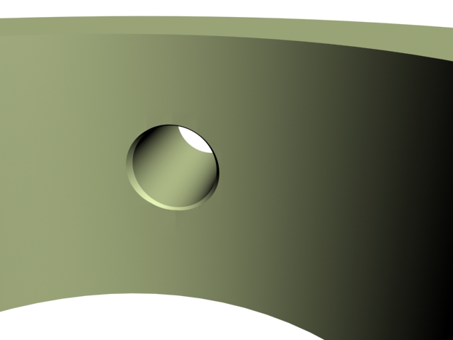

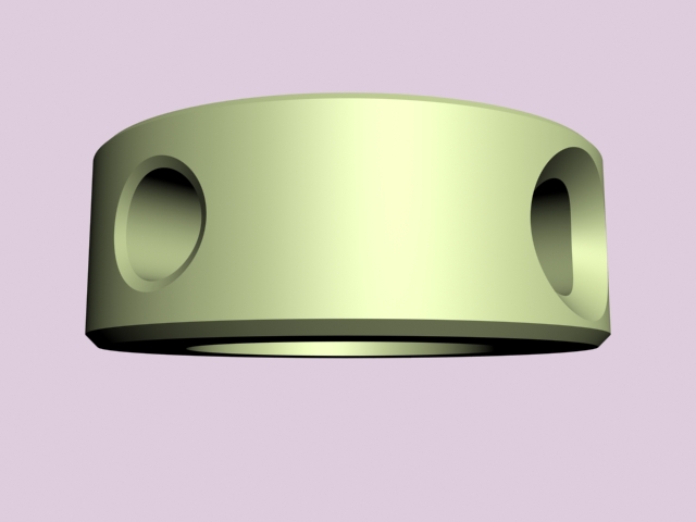

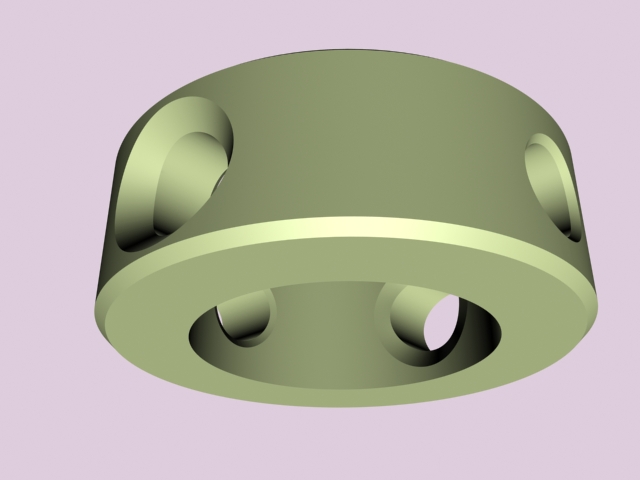

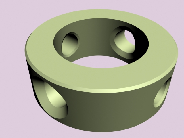

    Hasta el punto en que intentes hacer el chamfer del agujero, no hay problemas en 3dsmax, pero dando un pequeño rodeo por booleanas usando la opción Cut/refine.
    En el momento en el que intentas el chamfer empiezan los problemas. Dependiendo de hasta dónde te acerques.
    Haciéndolo de un tirón, sin cuidado, me sale un pequeño pellizco, pero forzando la vista lateral y muy cerca para que cante.
    To uso esa técnica en ocasiones, cuando no tengo powerbolean o Rhinoceros a mano (un objeto con esa forma, tendrías que exportarlo-importarlo en 3dsmax por.stl, con la opción ascii). También en inventor lo harías en un suspiro y perfecto.
    Si ese pellizco, (celda_b_04.jpg), estando tan cerca, te molesta, estonces: AutoCAD, Rhinoceros, o max con Powerbooleans, inventor.
    Te subo las imágenes, en la última se ve el pellizco al estar tan cerca.
    Si te vale lo dices y te escribo los pasos para hacerlo.

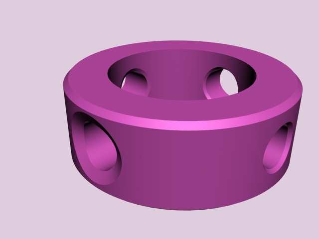

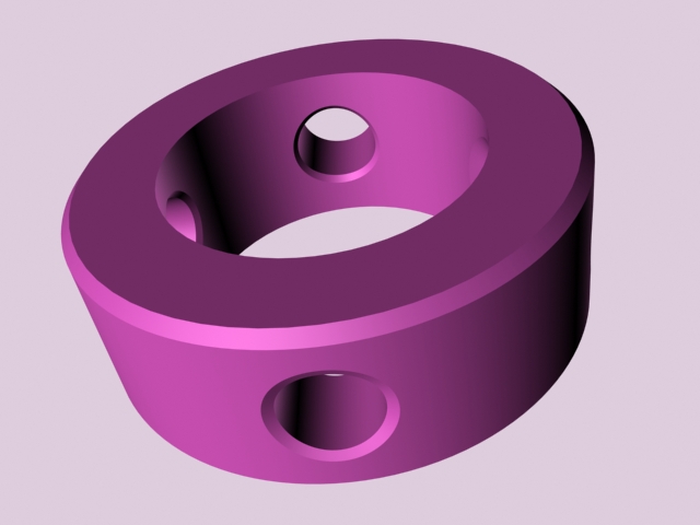

    Vaya. Me he puesto con Rhinoceros un rato, vaya se me olvida, y tengo que refrescar las opciones de exportación (se me olvidan las cosas en cuanto me pego un par de meses sin usar un programa, esta cabeza mía va a peor, lamentablemente).
    He usado diferentes biseles con diferentes medidas, combinándolos en todas las arístas.
    Evidentemente, no puedes editar los polígonos, una vez en 3dsmax, pero los biseles son matemáticos, es decir si uno tiene distancias.7 y.4, pues con Rhinoceros clavas la pieza. Son paramétricos.
    Las he exportado por 3ds y (*.obj), pero se pueden traer de diferentes maneras con menos polígonos, aunque tendría que volver a mirarlas, de todas formas, viene bien refrescar el Rhino.
    Las moradas importando el (*.obj), las otras el 3ds.

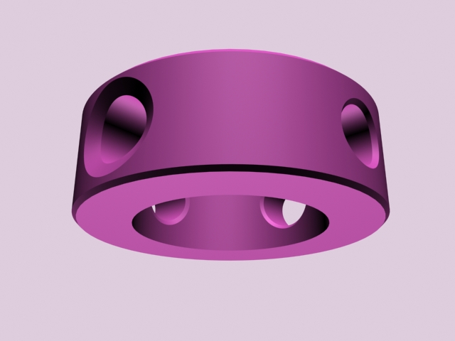

Nombre: bisel_maldito-obj_01.jpg
Visitas: 437
Tamaño: 93.2 KB
ID: 22338   Clic en la imagen para ver su versión completa.
Nombre: bisel_maldito_02.jpg
Visitas: 485
Tamaño: 92.1 KB
ID: 22339   Clic en la imagen para ver su versión completa.
Nombre: bisel_maldito-obj_02.jpg
Visitas: 355
Tamaño: 88.1 KB
ID: 22340   Clic en la imagen para ver su versión completa.
Nombre: bisel_maldito_03.jpg
Visitas: 348
Tamaño: 96.5 KB
Nombre: bisel_maldito-obj_03.jpg
Visitas: 378
Tamaño: 91.2 KB
ID: 22342   Clic en la imagen para ver su versión completa.

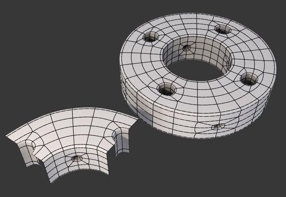

    Gracias Pit. El Rhinoceros me lo voy a acabar bajando, para otra vez, y aprenderé a manejarlo, aunque sea lo básico, pero ahora ya no me da tiempo a aprender nuevas historias porque esto es sólo el principio y tengo que tener modelado, iluminado, texturizado y animado el montaje de esta celda como muy tarde para el viernes, además de crear unas cuantas trayetorias de un rayo láser, vamos que voy con el tiempo pillado al culo, creo que esta semana va a ir a clase Rita la Cantaora.
    Además, me está dando más problemas de los que pensaba porque al modelar con polys los orificios no me quedan perfectamente circulares, para que me queden totalmente circulares con polys he tenido que:
    -Hacer la forma básica, (1/4 de tubo)
    -crear en la forma básica el polígono donde voy a hacer el orificio.
    -creo un círculo 2d.
    -crear un objeto compuesto de conformar y luego corrijo la malla.
    Creo que voy a acabar optando por la opción de las booleanas, ya que va a ser lo más rápido, aunque lo más guarro, pero creo que el ahorro de tiempo merecerá la pena, (el que he perdido ya me ha servido para aprender).

    Yo lo que hago (por si te sirve) es cortar en cruz hacia un vértice en el centro de dónde pretendo hacer el orificio y luego le hago un chaflán (al ser un chaflán se adapta a la geometría ya existente), acomodo los vértices resultantes un poco y con el bridge uno ambos lados del orificio, por último se bisela todo y listo. Puedes hacer en 2d un círculo para tener una mejor referencia de los diámetros y como acomodar los vértices luego del chaflán, adjunto una captura improvisada (códec del Camtasia) por si te fuera de utilidad mostrando como lo haría yo, no es un procedimiento tan lento (aunque claro, en Rhinoceros o AutoCAD seguramente sería mucho más rápido). Saludos.

    Mil gracias César por tu tiempo. Me alegra haber visto cómo lo haces porque tú orificio era bastante circular. Justo yo seguí el mismo procedimiento, pero no conseguí aun así un círculo perfecto, (la idea también la diste tú, en otro hilo de hacer agujeros en una metralleta), el problema es que en la otra ocasión el agujero se hacía sobre un plano por tanto quedaba un círculo perfecto, pero en este caso al hacerlo sobre un sector circular hay que tocar los vértices manualmente, y no sabía si había algún procedimiento menos rudimentario que el mover los vértices a mano y colocarlos a ojo, a partir del cual no quedan tan perfectos como quiero (o sí, pero requiere mucho tiempo de corrección) por ello he seguido por el lado más salvaje de la vida, creo que acabaré pagando las consecuencias en algún momento del proyecto. Muchas gracias de nuevo. Un abrazo.
