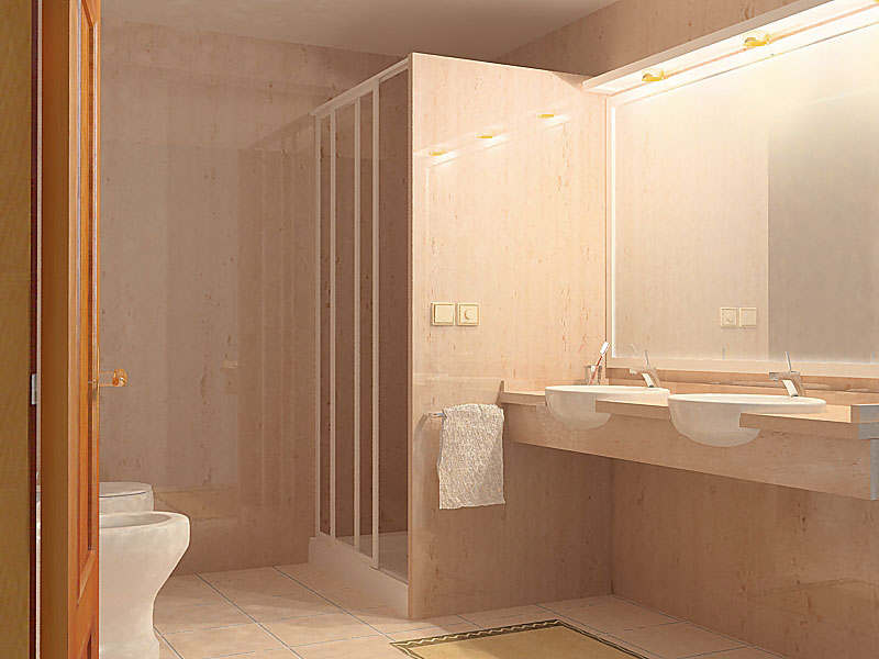

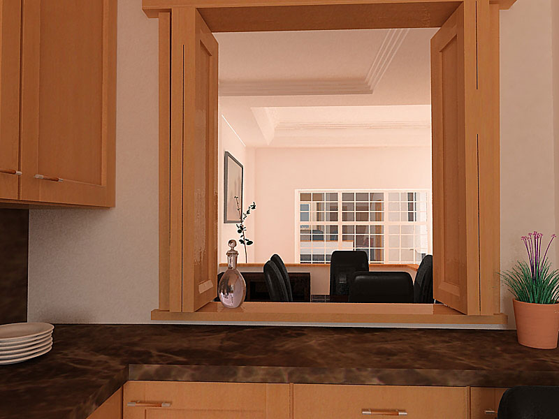

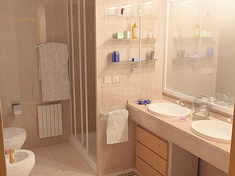

    Hola, aquí dejo una cocina y un baño. El salón y habitaciones tengo que meterles objetos todavía, los subiré cuando los tenga más avanzados.
    Agradecería sugerencias, críticas o ayudas para intentar darle más realismo.
    La calidad del render no es la mejor y me preguntaba ¿yo si al renderizar la imagen final le subo la calidad en Vray eso no influirá sobre el realismo?
    Me imagino que tiene más que ver con la configuración y calidad de las texturas, pero no sé, hay queda la pregunta por si alguien tiene algo que decir. Un saludo.

    Creo que tienes un objeto no identificado levitando entre los dos lavamanos. Buenas imágenes, por cierto.

    Aparte del objeto volador que te mencionana las toallas se ven un tanto acartoonadas, creo que les faltaun poco de trabajo.

    Completamente de acuerdo con Mental Ray bahamunt, que yo le agregaría, el mueble de los lavamanos está separado en la parte de abajo, no sé si realmente así sea, y el papel de baño como que le diste transparencia y se ve extraño.
    Por la iluminación las veo bien.

    Gracias mnk, mr_bahamuth, potoyo. Las toallas, probaré a ver cómo quedan haciéndolas con pelo. Lo del papel higiénico, es que tiene un metacrilato por encima para cortar el papel al tirar y sí que queda confuso, igual pruebo a poner otro material metálico en vez del metacrilato. Muchas gracias a los 3 por no ignorar este mensajes. Un saludo.
