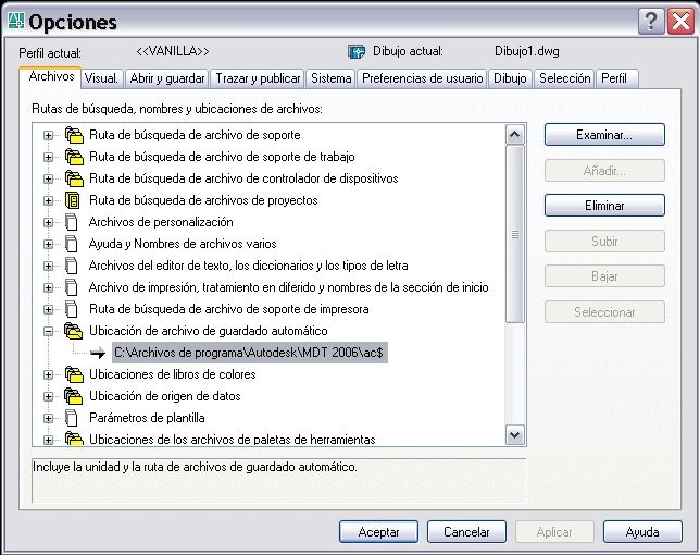

    Esto puede deberse a dos cosas:
    1º que AutoCAD guarde estos archivos en otra ruta. Ve a herramientas/opciones y en la pestaña archivos busca la ruta en la que se guardan los archivos de guardado automático. Probablemente tu ruta sea c:\documents and settings\usuario.
    2º que AutoCAD los guarde con otra extensión. A mí, por ejemplo, me los guarda con la extensión ac$ (posiblemente porque tengo AutoCAD en español). Esto lo puedes comprobar en la pestaña abrir y guardar, que también está en herramientas/opciones.
    Estas dos opciones son configurables, por lo que puedes cambiar la extensión (no tiene ninguna ventaja) o cambiar la ruta, designando una más accesible. Saludos.

    Pues deberían de estar, que yo sepa no los guarda en otro sitio, a no ser que se redireccióne desde AutoCAD, entra en herramientas -> opciones o preferencias (depende versión de AutoCAD) - Pestaña archivos -> ubicación de archivo de guardado automático y ver que ruta tiene y donde los esta guardando. Suerte.
    Edito.- El mensaje de Fiti se a adelantado mientras yo escribía este, yo tengo la versión en español y mi extensión es sv$.

    Vale, vale. Ya los he encontrado. Mi AutoCAD está en español y los archivos que he encontrado son ac$, yo no sé si tendrá algo que ver con que sea en español o qué, pero me habéis solucionado el problema.
    Mil gracias, y un saludo.
