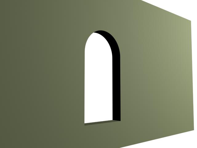

    Cierto, jariscano, leí mal el mensaje. Aun así, si el muro es independiente, crea una Spline rectangular con la forma del muro, luego, una con la forma del hueco, las asocias/attachas, y cuando extruyas ese objeto, voilá. Tu muro con el hueco per-fec-to.

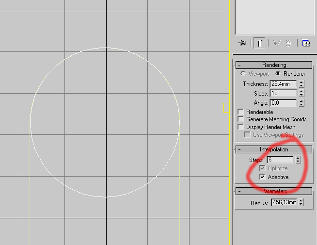

    Huecos de ventanas redondeadas
    Como la Spline que vas a restar del muro después de extruírla tiene curvas, deja que el bueno de 3ds Max decida por ti la interpolación marcando adaptative.
    Antes y después de cada operación booleana humilde los objetos en mallas editables. Si te dan problemas porque son varias ventanas haz las booleanas de una en una, después de cada una conviérte el objeto booleano en una malla editable antes de hacer la siguiente resta.
    No tienen por qué darte problemas.

    Las dos opciones son buenas. Yo, de hecho, uso las dos, dependiendo de la situación. Por ejemplo, el sistema de IkerClon (y de Mesh y de otros foreros) es bueno cuando tienes un buen alzado de calidad en un plano dwg. Te lo traes a max, lo limpias con las herramientas de Splines, atachas el perímetro del muro a los huecos de las ventanas (lo atachas porque suelen estar en capas de AutoCAD independientes) y lo extruyes con el grosor del muro, y tienes el muro limpio como el culito de un bebé.
