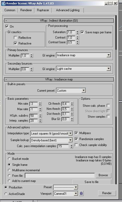

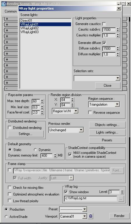

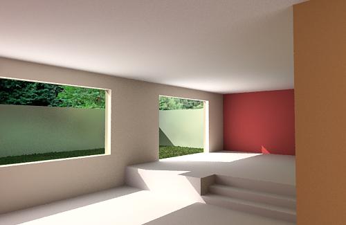

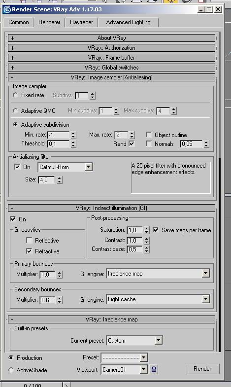

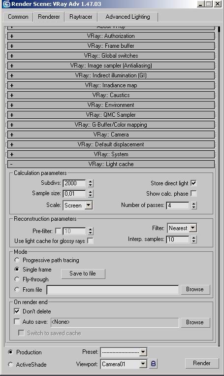

    Hola qué tal, estoy realizando una vista interior donde tengo un problema con el jardín exterior, como verán en la vista hay demasiado reflejo del jardín sobre el muro perimentral que es de color blanco, a ver si alguien me puede dar algún dato. Aquí les muestro los parámetros en uso. Gracias de antemano por sus sugerencias.

    El material del césped es Vray?
    Jul 2005
    19
    Ayuda en vista interior Vray
    Hola, si el material del césped es Vray desplazamiento.
    Oct 2002
    8,617
    A mí me da la sensación que ese muro es transparente además tiene el glossiness bajo, aplica de nuevo un material blanco. Saludos.
    1,103
    En las Vray properties del objeto pasto.bájale generate GI a 0.15 o algo parecido y vas a ver.
