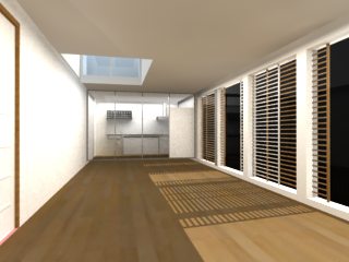

    Ayuda con Vray iluminación interior
    Hola bueno soy nuevo aquí y me parece un foro muy interesante espero aprender más, bueno mi inquietud es simple, pero no sé cómo resolverla, es una escena interior con paredes y techo blanco, y el piso es de madera, he aquí el problema: le puse un Target Direct al interior simulando el ingreso solar de 0.5 intensity y Vray light en las vamparas y un Vray light en el techo del interior(todas las luces Vray están en default) y lo que pasa que mi piso de madera refleja y rebota en el techo y lo pone medio marrón, lo cual no quiero oirque quiero el ambiente completamente blanco.
    Datos materiales usados: pared y techo : vraymtl, difusse:blanco.
    Piso madera: vraymtl: Diffuse- Bitmap: madera -.
    Reflect: casi negro número 7 glossiness: 0,85.
    Fressnel:activado.
    Vray light interior: la luz interior esta excluida del piso de madera.
    Agradecería su ayuda de antemano gracias.

    Prueba seleccionando la geometría del piso y en las Vray properties y bájale al generate GI o quitandoselo totalmente, cuéntanos como te fue.

    Hola, para solucionar ese problema solo debes de usar un material vrayoverridemtl. En este página Vray override material examples puedes comprobar cómo funciona. Saludos.
