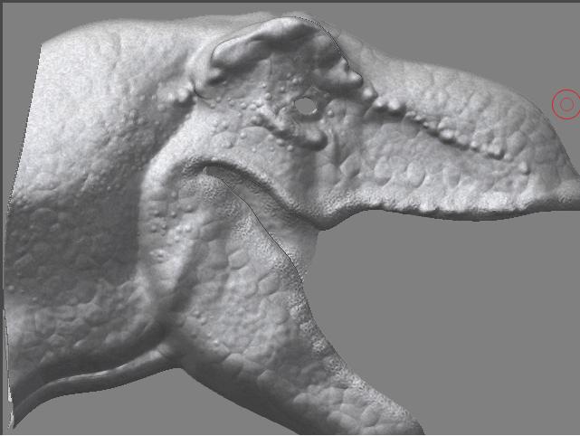

    Bueno me he modelado en baja el coco de un t-rex y lo he pasado al ZBrush le he hecho los detalles y se que tienes una herraminenta el ZBrush para crear el Normal Bump, lo que no sé es si lo creas en ZBrush luego hay algún problema de pasarlo a max, sé que otra opción es el objeto con detalle de ZBrush pasarlo a max y desde el max hacer el Normal Bump, pero no sé cuál es la más correcta o si alguna de las dos no lo es, muchas gracias, he estado siguiendo algún que otro tutorial de internet en español, pero no viene nada.

    Ok que alguien me lo pase, a esa sección por favor, bueno esto es la imagen de ZBrush.

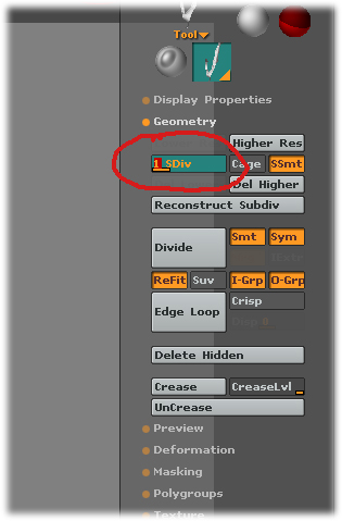

    Si le das y no te crea nada es porque estas con la malla subdividida al máximo. Tienes que estar con el número de subdivisiones en 1.
    Es todo bastante sencillo, pero entiendo que, si no tienes nadie que te guie o si no tienes ningún buen tutorial, pues puede costar más.
    Mira a ver si te sale y me dices.

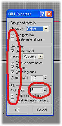

    Ponme alguna imagen que lo veo. A ver, cuando tengas el objeto mapeado tienes que colapsarlo. Quizá sea eso. El bitmap supongo que, lo pones en bum->Normal Bump. En el visor, si activas que se vea el mapa de normales, deberías verlo en colores morados y azules. No te asustes por eso, que es así. De todas formas, no actives que se vea el Normal Bump en el visor y ya está.
    Pues eso. Sigue dándole. Al final te saldrá.
    Cuando exportas tienes que tener la ventana siguiente tal y como te la pongo. Asegúrate de tenerla así. Con las ventanas activadas como están marcadas.
