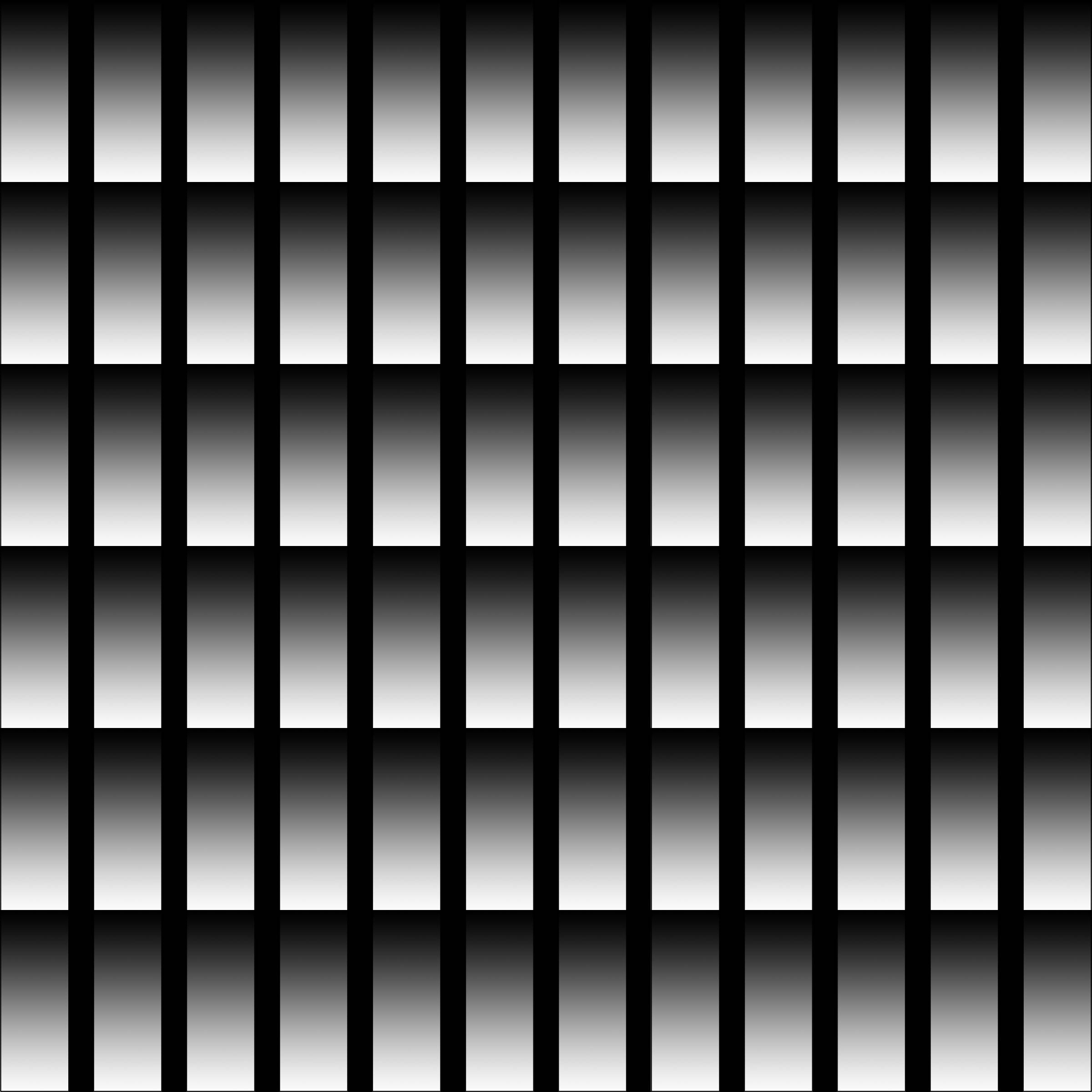

    Intentando mejorar las tejas, me encuentro con que aplicar el desplazamiento en 3d es estúpidamente lento a la hora del render.
    Aplicando el desplazamiento en 2d queda chachi guay, pero me revienta los bordes de la pieza de tejas.
    ¿Alguien me puede echar una manilla?

    Estuve pensando lo mismo hace unos días. Es una solución chapucera, pero puedes hacer que las tejas del borde sean geometría en lugar de desplazamiento. Las pones ahí encima, las haces coincidir, y listo a priori debería funcionar, aunque sea un apaño chujquero.

    Enseguida te cuelgo la escena. Si puedo. Es max 7 con Vray 1.47.03. Es un simple Tile con un degradado en el slot de displace.
    Venga. A exprimirse los sesos.

    Iker, échale un vistazo a esto que me corre vulla y 2 sesos de mono tiran más que un solo seso de mono. Posdata: te adjuntaré un platanito si consigues algo.

    Con el mapa que te adjunto me quedan así. Espero que te sirva. Un saludo.

    De pm. ¿Cómo has conseguido un degradado que te quede redondo en el desplazamiento? ¿Los has aplicado sobre un plano o sobre una malla a medio hacer? Muchas gracias.

    El mapa salió de este enlace: http://www.creacion3d.com/foro/tejas.html. Échale un vistazo, está muy bien. Esta aplicado sobre un plano y ajustado con un poco de paciencia te quedan los bordes bastante bien. Saludos.

    Esto. Le he estado dando vueltas al tema del desplazamiento y esto es lo que he conseguido, con un mapa un poco más currado para que se ajuste bien del todo, creo que he logrado unas tejas bastante decentes.

    La malla de las tejas está en un archivo que está adjunto en el primer mensaje del hilo, en AutoCAD la hago en nada, y el mapa de desplazamiento es básicamente el mismo, pero tengo que rehacerlo más grande y más pensado.

    Aquí va un regalito del nene, el primero que adivine cómo se usa el mapa de opacidad que adjunto se lleva un premio. Saludos.

    Vaya, si es que os lo tienen que dar todo masticao. Tenemos dos polígonos: uno arriba mapeado con el Diffuse y con el desplazamiento 2d aplicado, y otro transversal de la misma altura del desplazamiento con el mapa de opacidad aplicado.

    El resultado no acaba de convencerme, deberías aplicar otro desplazamiento en otro canal para hacer el salto de tea a teja, y no tener que simularlo en el bitmap de difuso, que así queda regular.
